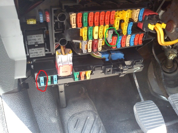

pavloucha Odesláno 11. červenec 2011 Odesláno 11. červenec 2011 Dnes jsem zkusil postupně vytahovat pojistky,pořád ukazuje 0.7 A,padlo to až na nulu při vyndání pojistky \"SH\"/na fotce v zel. kroužku/ a potom při vyndání žlutého konektoru na BSI,ješte předtím padla hodnota na 0.127 A po vyndání pojistky na BSI/na fotce v červ. kroužku/,po vyndání žl.konektoru na BSI ještě cvaklo některé ze tří relé na fotce,po připojení zpět už ampérmetr ukazoval stále nulu [upravil dne 11/7/11 17:58 pavloucha] Citovat
