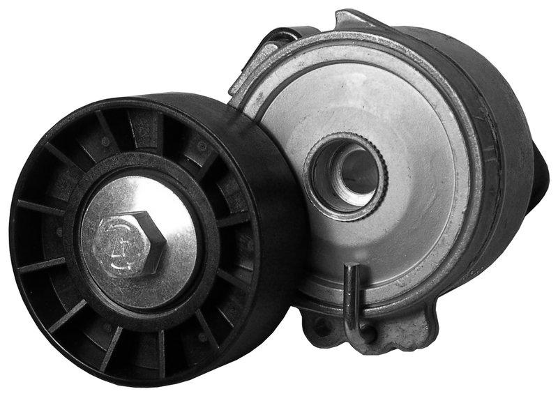

koblih69 Odesláno 14. prosinec 2011 Odesláno 14. prosinec 2011 Ta kladka se nepovoluje !!!! Jestli teda myslíš tu na tom automatickým napínáku, teda klidně jí povol, ale má levej závit, proto ti to nešlo. Pomocí toho šroubu se ta kladka na napínáku odkloní dozadu ( od sebe ) a tím se řemen uvolní na sundání. Kromě deklu ŘJ se nic nešroubuje... Ten napínák bych možná asi taky našel, ale bude ti na houby... [upravil dne 14/12/11 14:30 od koblih69] Citovat

sefi79 Odesláno 14. prosinec 2011 Odesláno 14. prosinec 2011 No právě,že ten napínák nešel vůbec povolit..Zkoušeno na tu levou stranu...A ta řemenice,co by jsi posílal,to je ona(vyvažovací)?? Citovat
sefi79 Odesláno 14. prosinec 2011 Odesláno 14. prosinec 2011 Jo mluvíme si myslím...Je to ta při pohledu do motoru nahoře.Máš jí v inzerci?? Citovat
koblih69 Odesláno 14. prosinec 2011 Odesláno 14. prosinec 2011 Tu z inzerce už nemám, ale možná bych ještě jednu doma našel, ale to neslibuju.... to se hejbat musí, nevěřím že by se to rozpadlo tak, že by se to nehejbalo vůbec. Nenechal tam nějakej umělec vraženej ten \"drát do L\" bo je vpravo dole na tom obrázku? A chytáte to za šroub na tý černý plastový kladce vlevo, jo? [upravil dne 14/12/11 14:49 od koblih69] Citovat
sefi79 Odesláno 14. prosinec 2011 Odesláno 14. prosinec 2011 Drát tam není a povoloval ten šroub nalevo..Ani se to nehlo...Koukal jsem na to v kelly od febi a cca 1500kč...??Před vánocema. Citovat
koblih69 Odesláno 14. prosinec 2011 Odesláno 14. prosinec 2011 Ale ten šroub se nepovoluje, nasadíš na něj klíč a ten ti trčí skoro kolmo vhůru, pak za ten klíč vezmeš a směrem k oknu na tu páku (klíč) zatlačíš (od sebe) asi o 45stupňů. Rozumíme si? Otáčet se bude střed toho kovového bubnu kolem osy ( kolem toho středového ibusu co tam máš ) V PopArtu ho mají za 1000,- http://www.zbozi.cz/?thru=&q=9634465780 ale stejně se s tebou klidně vsadím, že je maximálně trochu vymačkanej ale funkční. [upravil dne 14/12/11 15:12 od koblih69] Citovat
sefi79 Odesláno 14. prosinec 2011 Odesláno 14. prosinec 2011 Aha..Takže se to jakoby vyhne??Nepovoluje... Citovat
koblih69 Odesláno 14. prosinec 2011 Odesláno 14. prosinec 2011 jo jo, pěkně od sebe a silou ( pozor na smeknutí klíče ), krátkým cca 15 cm s tím ani nehneš.... mimochodem godzila ho má ještě levnější: http://shop.navaseauta.cz/Nahradni-dily/Peugeot/607/Motorove-dily-elektrosoucasti-a-filtry/2-0-HDi-80kw-109hp/Rozvodove-sady-remeny-a-kladky/Napinaci-kladka-zebrovany-klinovy-remen-DAYCO.html [upravil dne 14/12/11 15:16 od koblih69] Citovat
sefi79 Odesláno 14. prosinec 2011 Odesláno 14. prosinec 2011 Jj..Godzila je 1..Ten má vše levnější...No dělali jsme to krátkým klíčem,pravda.. Citovat
