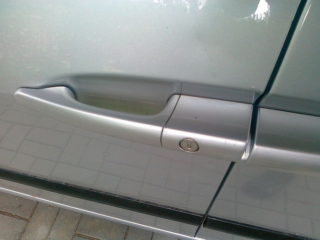

jarmyl Odesláno 9. červen 2011 Odesláno 9. červen 2011 No mě se neloupaj, vypadá to , že mám už lakovaný. a to je rok 2005. (nebo je už někdo měnil) Citovat
Bigbadjohn Odesláno 9. červen 2011 Odesláno 9. červen 2011 Člověče, máš to rok 2005, máš ještě černý ochranný lišty na dveřích, nejsem si jistej, že kliky jsou stříkaný, ale na obrázku není vidět, že by se to loupalo. Začíná to tak, že ten plastový povlak popraská, jsou to jen takový pavučinky a pak se to začne loupat. Citovat
Tango C8 Odesláno 9. červen 2011 Odesláno 9. červen 2011 Člověče, máš to rok 2005, máš ještě černý ochranný lišty na dveřích, nejsem si jistej, že kliky jsou stříkaný, ale na obrázku není vidět, že by se to loupalo. Začíná to tak, že ten plastový povlak popraská, jsou to jen takový pavučinky a pak se to začne loupat. A většinou zespoda kliky Citovat

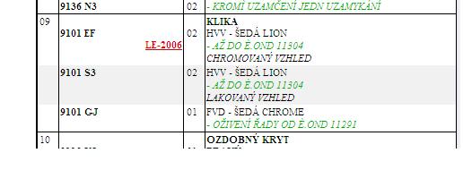

jarmyl Odesláno 9. červen 2011 Odesláno 9. červen 2011 podle SB je to nejak zmatený - píšou do č.11304 chromový vzhled, pod tím lakovaný vzhled - obojí šedá lion a potom do č.11291 oživení řady je šedá chrome. ale tyto čísla jsou až říjen 2007. tak si budu přát, aby se to neoloupalo:roll Citovat
