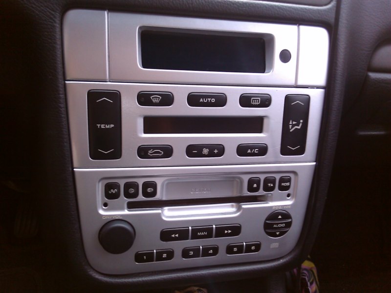

panzerflus Odesláno 27. červen 2013 Odesláno 27. červen 2013 no už jsem zvědavej,jak si mimochodem ty plasty kolem radia a ovládacích prvků vyndal? já si to zase stříkám do červena,palubku a mřížky mám ale nevim jak vyndat ten středovej panel abych ho nepoškodil Citovat
John Odesláno 27. červen 2013 Autor Odesláno 27. červen 2013 panzerflus : rozebrání střed.panelu je vpohode... nejdřív vyndáš ty malý čtverečky kolem displaye...jsou tam jen nacvakaný,pak vyšroubuješ display..drží na 4xhvezdičkách.Vysuneš rádio(jsou v něm dvě díry na zasunutí buď tenkýho šroubováku a nebo tyčky...pak si ho tenkým plochým šroubovákem přidržím z boku a to stejný na druhý straně a vysunu).Nakonec vyšroubuju 2xhvězdičky dole pod ovládáním klimy a je to. Jinak panel klimy nastříkaný čekám,až to pořádně proschne a hodím zpět do auta..odstín vypadá líp jak obyč stříbrná z Baumaxu Citovat

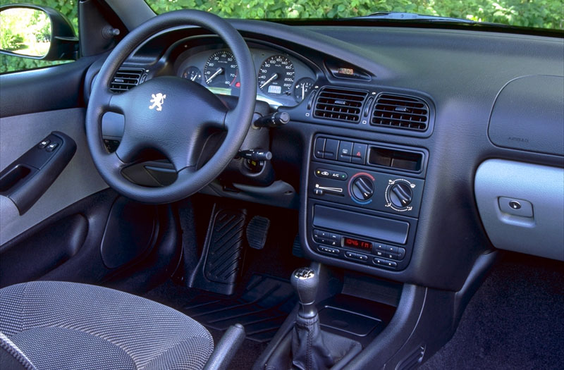

panzerflus Odesláno 27. červen 2013 Odesláno 27. červen 2013 no :-D já mám ale tento panel,myslíš že to bude stejné? Citovat
John Odesláno 27. červen 2013 Autor Odesláno 27. červen 2013 Ahá už vidím,že máš starý model...tak tam bych asi začal od vrchu taky Vycvaknout ten rámeček kolem tlačítek a pak zkoumat dál,starý model tolik neznám..ale určitě někdo napíše co a jak u něj. Citovat
John Odesláno 28. červen 2013 Autor Odesláno 28. červen 2013 Tak středový panel je už po laku který víc sedí ke zbytku : Namíchaná barva se docela povedla. Citovat
Šalda Odesláno 28. červen 2013 Odesláno 28. červen 2013 Do téhle barvy si chcu taky stříkat nějaký vnitřní plasty, můžeš mě říct co to je za sprej? Použil jsi navrch i clarlak, a nebo jen barvu?? Citovat
John Odesláno 28. červen 2013 Autor Odesláno 28. červen 2013 Šalda : nechal jsem si namíchat barvu podle zbytku tech plastíku.Jinak jsem použil plnič jednu vrstvu a pak 2vrstvy barvy a 2vrstvy bezbarvýho laku. Citovat
Šalda Odesláno 28. červen 2013 Odesláno 28. červen 2013 Tak přesně takhle bych to udělal i já Jen právě řeším odstín a typ spreje:myslim Citovat
