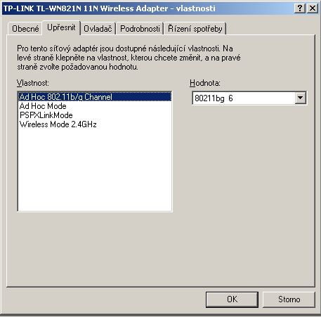

Dave_k Odesláno 3. květen 2011 Odesláno 3. květen 2011 Potřeboval bych změnit MAC adresu WiFi adaptéru co mám v PC a nějak se mi to nedaří. Vyzkoušel jsem už několik \"zaručených\" programů a nic. Ve vlastnostech adaptéru to ani nenabízí (síťovka na MB ano). Změna v registrech nezabírá. Mám adaprér TP-link TL-WN821N 11N. Nevíte někdo jinou možnost? Přikládám co je ve vlastnostech adaptéru na výběr. [upravil dne 3/5/11 19:56 Dave_k] Citovat

Dave_k Odesláno 3. květen 2011 Autor Odesláno 3. květen 2011 Jak už jsem psal. To co je tam popsané (přes vlastnosti adaptéru a registr) už jsem zkusil a bez úspěchu. Citovat
