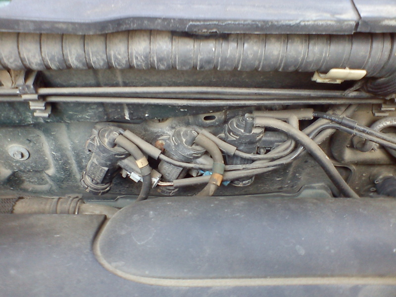

stanko.z Odesláno 9. květen 2011 Autor Odesláno 9. květen 2011 tu je slubene foto, oznac mi prosim tie dva ktore mam zamenit medzi sebou Citovat

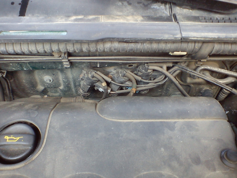

stanko.z Odesláno 9. květen 2011 Autor Odesláno 9. květen 2011 a este jedna, fotena viacej zblizka Citovat
stanko.z Odesláno 9. květen 2011 Autor Odesláno 9. květen 2011 a vedel by mi niekto napisat ktory ventil z tych 3 na co konkretne sluzi ??? Citovat
Stuchy Odesláno 10. květen 2011 Odesláno 10. květen 2011 První EGR ventil druhý tlak turba . ty přepíchej hadičkama třetí nevím na co je ten mají motory HDI co jsou už Euro III já mám Euro II Citovat

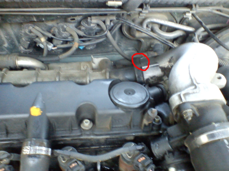

stanko.z Odesláno 10. květen 2011 Autor Odesláno 10. květen 2011 dnes, po dlhsom skumani vsetkych spojov sme pravdepodobne nasli moj problem. je vyznaceny v cervenom kruzku na foto. ked sme pridavali plyn, na danom mieste v spojovacom mieste sa objavovali bublinky a aj unik vzduchu. kupim tesnenia a hura na vymenu. dam vediet ako to dopadlo a ci toto bol skutocne moj problem. Citovat
