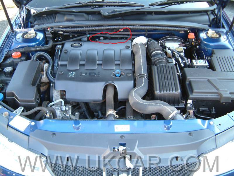

skus vymenit el-mag ventil turba za ten co ide k EGR .. ak to pojde tak je na chybe ten ventil... nieco podobne sa stalo aj mne .. a takto to mam spravene a jazdi to :)
a to je ktory, vies sem hodit nejaku foto toho ventilu?
lebo ja som z aut lavy
