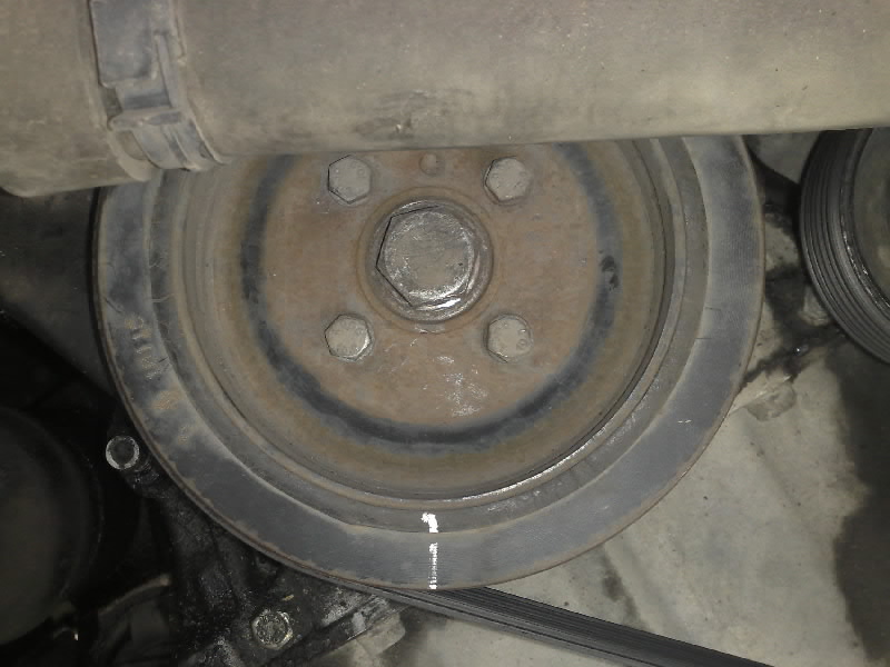

nějaký plíšek tam je ... já se teda v tom moc nevyznám, ale když se straki tak ptá, tak asi bude krycí, tudíž na tu gumu asi křídou nic neudělám :myslim
nemusíš na gumu kresliť. Remenica je poskladaná z troch častí, vnútorná kovová časť, stredná gumová a vonkajšia kovová časť. Ty potrebuješ zistiť či je odlepená tá guma alebo nie a tebe stačí dať značky iba na vnútornú a vonkajšiu časť remenice, nie na gumu.
Takto nejako to treba označiť, akurát to treba nakresliť aj na tú vnútornú časť a nie po gumu ako je na obrázku. Toto je moja exremenica.

taky isty som mal problem na mojej 406 2.0hdi 80kw.a vymenil som remenicu,cena cca150euri.
prosim ta to kde kuppujes??? ja ju viem zohnat za 77€, znacka Meyle a to je fungel nova este nepouzita
