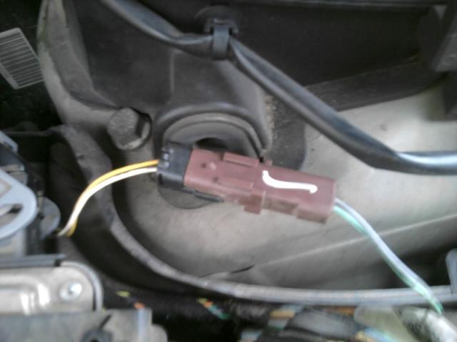

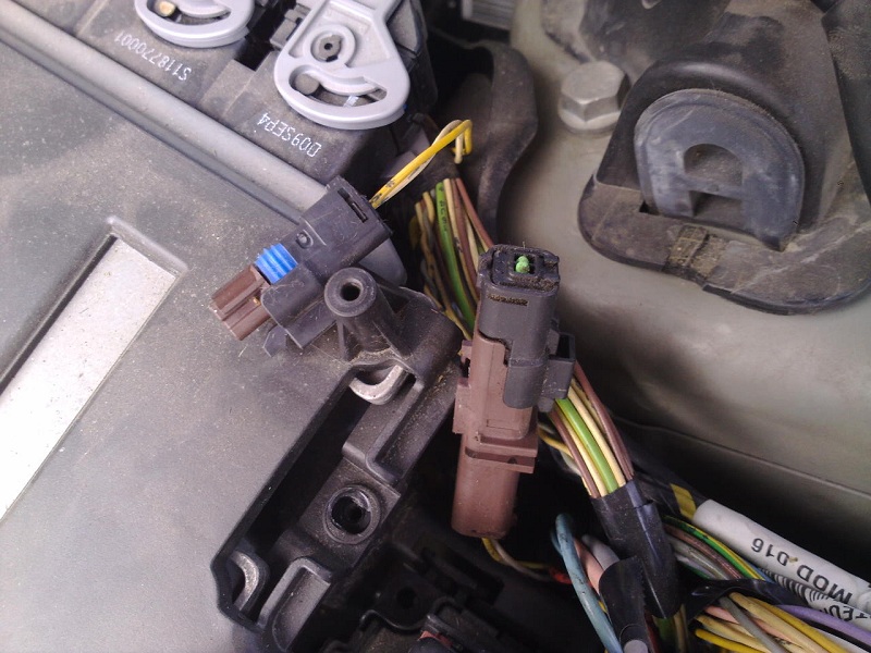

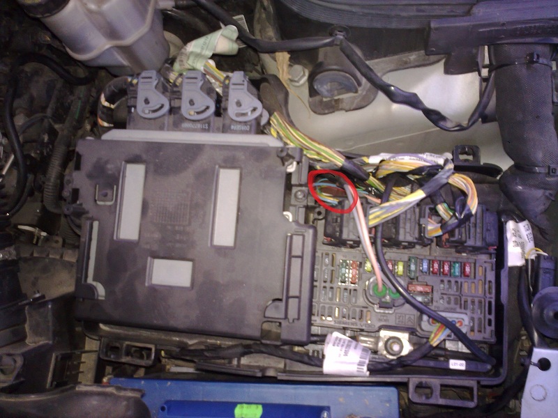

Simako Odesláno 26. červenec 2011 Odesláno 26. červenec 2011 co je to v pravo ten bilý a žlutý drát a černý konektor koukni na čísla kabelů Citovat
denoo Odesláno 26. červenec 2011 Odesláno 26. červenec 2011 no ta posledna foto celej jednotky ak myslis, tak ten cierny konektor na pravo to je zapojene do alarmu , tam je ten cuplik na otvorenie kapoty aby sa spustil alarm, to je tam zapojene, a nie je to zlto biely, ale zlto zeleny a biely, takze tie farby nesedia s konektorom nad plynom, farby sedia prave toho prazdneho konetkora ktory som nasiel pod kablami davam foto kde som nasiel ten rozpojeny konektor s ciernou zaslepkou [upravil dne 26.7.2011 od denoo] Citovat
Simako Odesláno 26. červenec 2011 Odesláno 26. červenec 2011 ahaa ja měl jeden zamotanej v tom svazku kabelu co maš nahoře a druhej ležel pod řj. Citovat
denoo Odesláno 26. červenec 2011 Odesláno 26. červenec 2011 a este mi teda povedzte kde mam hladat protikus ak tam daky je Citovat
Simako Odesláno 26. červenec 2011 Odesláno 26. červenec 2011 vyndej tu černou krabici vlevo, jsou tam dva torxi a podívej se pod ní Citovat
denoo Odesláno 26. červenec 2011 Odesláno 26. červenec 2011 no nasiel som to daky protikus, zlto biele dva kable, hnedy konektor, takze vsetky farby sedia, ale ak to je ono, preco je to rozpojene, a ak to zapojim este pred tym ako dam pedal so snimacom, moze nieco zblbnut alebo radsej zapojit az po namontovani plynoveho pedalu . [upravil dne 26.7.2011 od denoo] Citovat
Simako Odesláno 26. červenec 2011 Odesláno 26. červenec 2011 to je ono! pro jistotu zkontroluj čísla na těch kabelech.... myslím že by se nic nemělo stát když to zapojíš. někdo ten konektor má zapojenej někdo rozpojenej... Citovat

Vlado222 Odesláno 7. duben 2012 Odesláno 7. duben 2012 kupil som si páčku tempomatu a ako som to tu čital tak som pozrel do motorového priestoru a zapojil som aj tie dva konektory Teraz otazka sú tam len tieto dva aby som niečo neurobi zle dik Citovat
bart.lbc Odesláno 7. duben 2012 Odesláno 7. duben 2012 Vlado222 Tyto kabely spojíš pokud maš pačku i s omezovačem, pokud maš jen tempomatovou nic nespojuješ, jen povolíš přes diagnostiku a hotovo. První verze je pokud máš i pedál se spínačem pokud ne dává se tam ještě odpor (pouze páčka s omezovačem). Citovat
