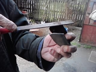

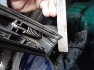

sidonius1 Odesláno 7. duben 2011 Odesláno 7. duben 2011 Zadní stěrač mmi to dělal taky. Stačí sundat ramínko, hlavní stěrač odtáhnout od skla a dole v uchycení ze strany od sklad pilníkem ubrat hranu,která dosedá na nepohyblivý díl. Ta hrana ho totiž nepouští stěrač dál na sklo. Je blbost se trápit s motorkem. Oprava na cca 3 minuty. Citovat
JirkaMTPO Odesláno 7. duben 2011 Odesláno 7. duben 2011 Šlo by hodit nějaké foto? Kde přesně je to místo? Zkusil bych to taky. Díky. Citovat
Haryk Odesláno 9. duben 2011 Odesláno 9. duben 2011 sidonius1 a funguje pro jistotu jsem opiloval obě strany a bez sundání ramínka Citovat
JirkaMTPO Odesláno 9. duben 2011 Odesláno 9. duben 2011 Asi na tom něco bude. Když jsem přišel k autu a podíval se z vrchu i ze spod, tak je mezi plochami cca. 1/2milimetrová spára. Stěrač má ale malou vůli v pohybu nahoru-dolu a tím se obě protilehlé plochy o sebe opřou a to by opravdu mohlo způsobovat to stírání ze začátku a na konci OK, ale střed okna vynechán. Zítra to zkusím opatrně zlehka zbrousit a uvidím. Citovat
Haryk Odesláno 9. duben 2011 Odesláno 9. duben 2011 máš úplnou pravdu,když sundáš stěrač,tak ramínko je asi 8mm od skla a po obroušení leží na skle,a tím to je [upravil dne 9/4/11 20:40 Haryk] Citovat
sidonius1 Odesláno 10. duben 2011 Odesláno 10. duben 2011 Jsem se ale nadřel,než jsem na přišel. Se diviím,že tak jednodou věc řeší v Peugeotu tak složitě a nepřišli na to už dávno. No asi spíš nechtěli. Opilovat kousek plastu je hovno kšeft.. Citovat
JirkaMTPO Odesláno 10. duben 2011 Odesláno 10. duben 2011 Tak mám taky hotovo. Stačilo mi zbrousit ten kryt na šroub a už stírá po celé ploše. Nechtělo se mi to dělat pilníkem, tak jsem to vzal zlehka o cca 1mm flexou a super. Dokonce jsem trefil docela i rovnoměrné spáry. Děkuji za radu. Jirka Citovat
