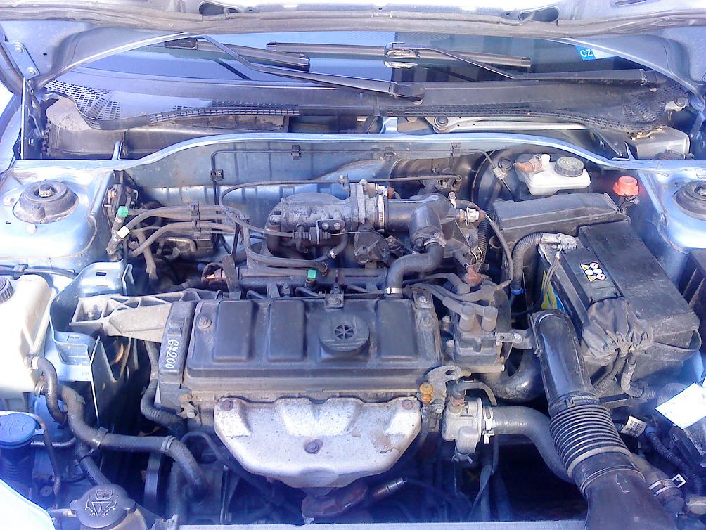

radim.1008 Odesláno 6. březen 2011 Odesláno 6. březen 2011 To je úplně stejný jako mám já. 1.6 8V Až na pár drobností, který jsou vedený jinak, ale to může být rozdílným rokem výroby. Citovat
kecod Odesláno 6. březen 2011 Autor Odesláno 6. březen 2011 tu foto som nasiel na nete len aby bolo vidno aky je to motor. Citovat
Ferry Odesláno 6. březen 2011 Odesláno 6. březen 2011 no jak jsem psal, vyrobni cislo puvodniho originalniho motoru podle VIN kodu, ktery jsi psal nahore, je 10 KJC3 1000108, takze to by odpovidalo, otazka, teda, jestli neprendal nekdo cely stitek, ten stitek je tam prinytovany nebo jak vypada ? mas fotku ? je to plechovy stitek nebo je cislo vytukano primo do bloku motoru Citovat
radim.1008 Odesláno 6. březen 2011 Odesláno 6. březen 2011 Tak jem šel ten svůj vyfotit Aby jsi mohl porovnat Citovat
