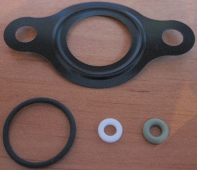

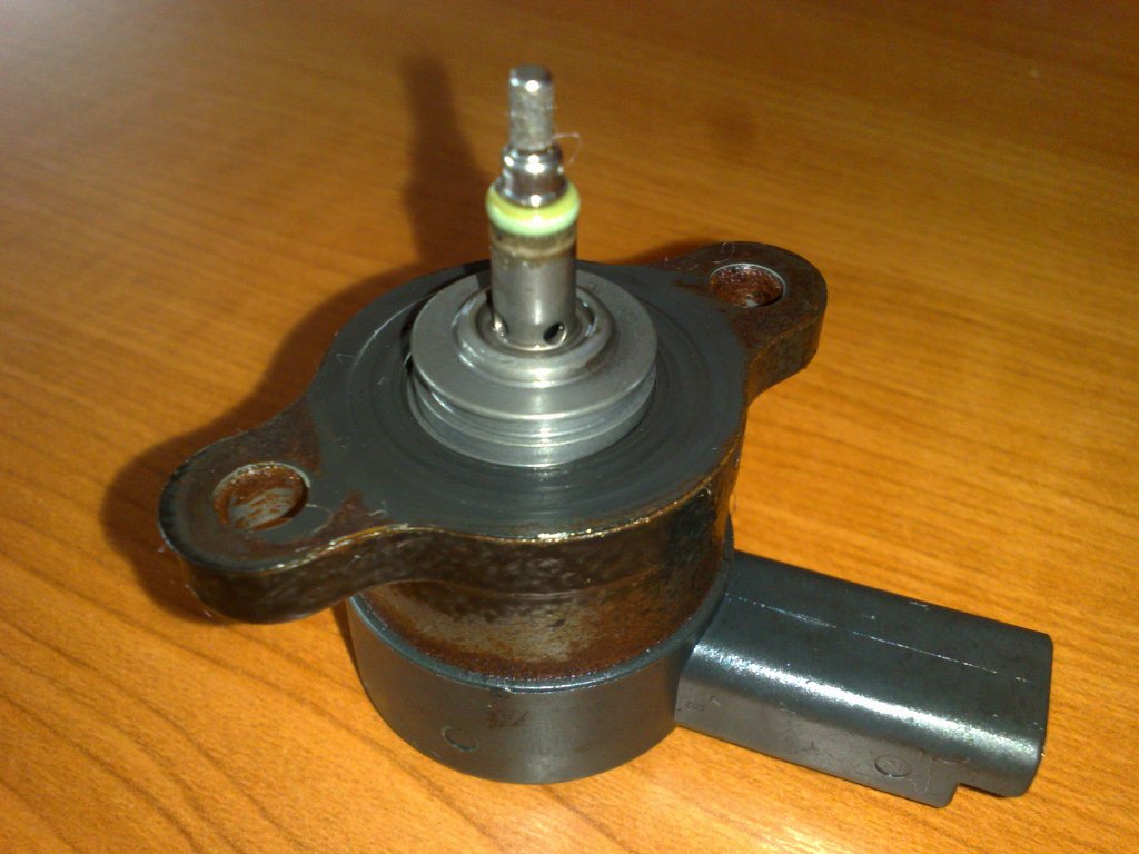

hollik Odesláno 27. únor 2011 Autor Odesláno 27. únor 2011 aha....aha...chapem.... su tam nejake tesnenia a myslim,ze nie su v poriadku.Trocha opotrebovanee,takze ani netreba ventil kupovat staci kupit to tesnenie.Neviete kde by som ho mohol zohnat?Pridam aj foto!(mozno to trochu vidno a navyse tam nebola ta druha gumka ako ste si vsimli.(ale vtedy to slo aj bez nej)Teda majitel predomnou sa stym neparal! Co vy na to? Citovat

sowwwa Odesláno 27. únor 2011 Odesláno 27. únor 2011 Vypada to jako normalni o-krouzky, tam kde prodavaji tesneni by je meli mit. Ten mensi by mel byt z vitonu / FPM, tesni vysokej tlak. Citovat
hollik Odesláno 27. únor 2011 Autor Odesláno 27. únor 2011 na dia mi nespominal ze mam ventil zly,iba ze mam slaby tlak a ze to moze byt sposobene hocicim.Cerpadlom,vstrekmi,zanesenim potrubia..... Ale ked dnes chytlo,musi to byt iba tym ventilom. Viem za sa da kupit origo tesnenie na ten ventil(prikladam foto),ale neviem kde.Kdesi to tu niekto na fore spominal! Citovat

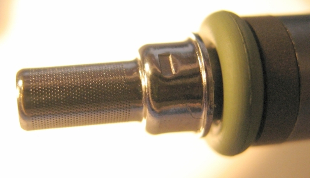

hollik Odesláno 27. únor 2011 Autor Odesláno 27. únor 2011 .....a tu je detail pre mikrositko s tesnenim........ Citovat
