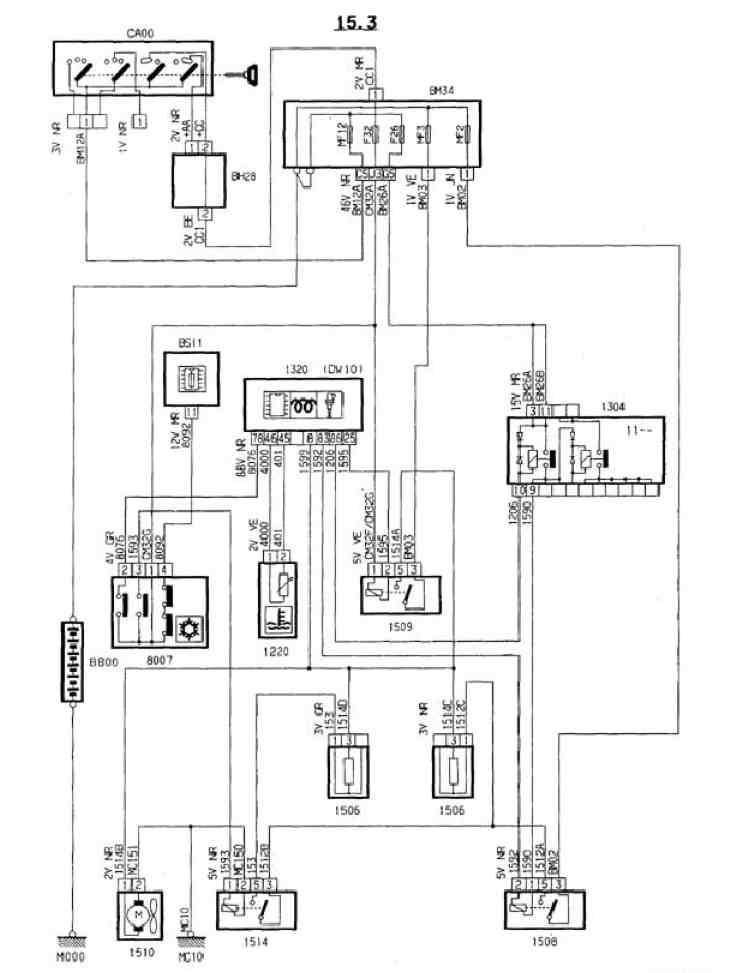

Tady je schéma zapojení ventilátoru ale pro nový model. V dokumentaci pro old model jsem nenašel ventilátory pro HDI. Jedině, jestli by Ferry něco neměl.

A nějaké schéma k těm ventilátorům abych věděl kterej je to drát. Prosím poraďte:(
