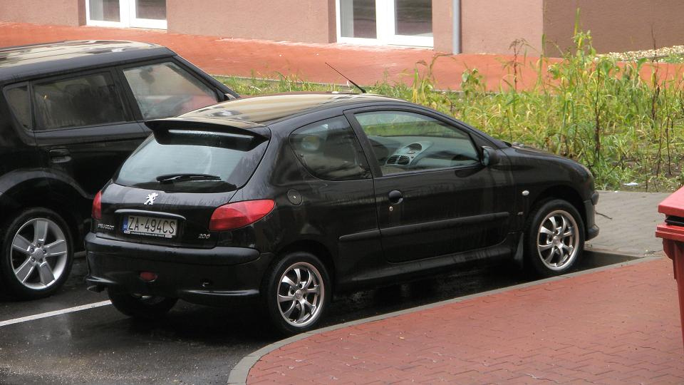

takto som postupoval ja s Alutec R15 195/50: poslať email predajcovi, ja som poslal vyrobcovi nech pošle TUV Homologaciu ,treba to dať preložiť ak je to nemčine,angličtine/ odborny preklad cca 35€/, STK kontrola kolies,uchytenia....a s papierom z STK na dopr.inšpektorat zapísať do TP :aut
