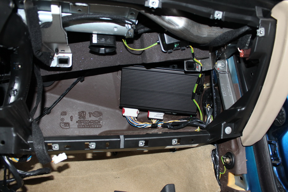

koblih69 Odesláno 10. květen 2013 Odesláno 10. květen 2013 Dnes som demontoval odkladaciu skrinku pred spolujazdcom lebo som chcel pozrieť či tam mám konektor na pripojenie BT modulu (mám smolu nemám ho) a tak som vyfotil ten JBL zosilňovač (pre predstavu pre tých čo si JBL chcú dorábať). Judes nebo HonzaZ máte tu fotky toho jak to vypadá za příhrádkou. Potřebuju někam umístit zesilovač. Tak mě napadlo to místo ve kterém je zesilovač JBL. Nicméně je asi větší - 218 x 57 x 250 mm myslíte, že se tam vejde? Je nějaké místo nad ním? Díky Citovat

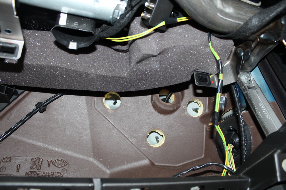

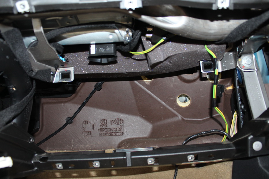

Mike407 Odesláno 10. květen 2013 Odesláno 10. květen 2013 Nějaké fotky mám, tak snad to pomůže... Citovat
koblih69 Odesláno 10. květen 2013 Odesláno 10. květen 2013 Díky moc, tak nějak to vypadá že by se tam vejít mohl. Jinam ho dávat nechci, takže buď se tam vejde nebo na to kašlu. Schránka je venku hned, takže to zkusím Citovat
Mike407 Odesláno 10. květen 2013 Odesláno 10. květen 2013 Za málo. Držím palce. Pár centimetrů nad originálním zesilovačem je, takže při troše štěstí by se ti tam ten tvůj vejít mohl. Citovat

HonzaZ Odesláno 10. květen 2013 Odesláno 10. květen 2013 Obávám se, Mirku, že tam ten zesík nenacpeš. Ten origo JBL je opravdu hodně malý. Citovat

koblih69 Odesláno 10. květen 2013 Odesláno 10. květen 2013 Obávám se, Mirku, že tam ten zesík nenacpeš. Ten origo JBL je opravdu hodně malý. To sem ale vůbec nechtěl slyšet :grr:grr :papa Citovat
