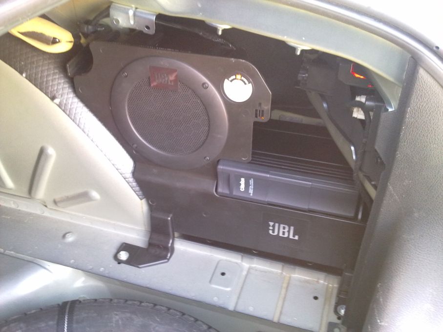

l.kecal Odesláno 12. duben 2012 Odesláno 12. duben 2012 Ahoj, moc se v tom nevyznám a tak se zeptám vás, jestli nebudete vědět. Na oranžovém štítku je napsáno toto: JBL 96 535 559 80 EQ AUGO3 RX3 HS 6408 D6 Moje otázka je jestli je to správný typ pro 407 sedan s rádiem RT4. Díky :-) Citovat
adam.bogocz Odesláno 12. duben 2012 Odesláno 12. duben 2012 Pokud vím tak v servisboxu je jen jeden typ zesilovače pro 407, takže se mi moc nechce věřit že by SW, sedan a coupe měli rozdílné.... pokud vím, tak jen basák se liší, ale zesák by měl být stejný Citovat
adam.bogocz Odesláno 12. duben 2012 Odesláno 12. duben 2012 aha.. takže beru zpět... service box říká SW = 6560 HY, COUPE = 6560 YA a SEDAN = 6560 HX ... problém je, že ani jeden z těch kódů není obsažený v tvém výpisu.. zajímalo by mě jaký zesák tam mám já protože já to nekontroloval... [upravil dne 12/4/12 08:57 od adam.bogocz] Citovat
l.kecal Odesláno 12. duben 2012 Odesláno 12. duben 2012 To je asi objednací číslo ne? Je nějaká vazba mezi tím co jsem psal HS 6408 D6 a tím co píšeš ty? Mám sedana a nerad bych koupil špatný. Citovat
adam.bogocz Odesláno 12. duben 2012 Odesláno 12. duben 2012 tak jsem hledal a podle tohoto http://www.onderdelenlijn.nl/voorraad/resultaat.aspx?merk=peugeot&model=407&onderdeel=radio+versterker ... by mělo HS 6408 znamenat 6560 HY = SW, potom HS 6408 = 6560 HX = SEDAN a kod na COUPE nevim.. podivam se co mam já, kdybychom to měli obráceně tak se můžem domluvit a prohodit Citovat
l.kecal Odesláno 12. duben 2012 Odesláno 12. duben 2012 To mám pěknou smůlu. A já se těšil, že jsem konečně našel Koukám na tu stránku, ale nepíšou tam rok 2008, ale to bude asi stejné. U toho typu HS 6408 pro sedan a SW jsi se asi uklikl a mělo u jedné HS 6401? No kdybys to měl obráceně, tak můžeme klidně prohodit :-) Jen teda nechápu, proč má pažout různé druhy zesilovačů. U basáku chápu, že to může být kvůli rozměrům. Ale u zesilovače... Citovat
adam.bogocz Odesláno 12. duben 2012 Odesláno 12. duben 2012 no jelikož je to analogový zesilovač tak se to dá pochopit... reproduktory jsou jinak rozhozené a tak to může zesilovat jiné prvky nebo zesilovat na jinou úroveň(větší vzdálenost basáku)... jj, CTRL+C a CTRL+V selhalo 08 je SW a 01 SEDAN Citovat
HonzaZ Odesláno 12. duben 2012 Odesláno 12. duben 2012 Podle těch holandských stránek to vypadá, že pro sedan je HS6401 což je 6560HX dle SB také pro sedan. Takže mám asi správný pro sedan viz výše uvedená fotka. Citovat
l.kecal Odesláno 12. duben 2012 Odesláno 12. duben 2012 Takže teď v tom mám jasno Adame koukni se jestli máš správný typ a když tak bychom ho mohli prohodit. Jinak budu muset sehnat něco jiného. Citovat

l.kecal Odesláno 14. duben 2012 Odesláno 14. duben 2012 takže pokud bude zítra pršet tak pojedu k bráchovi do garáže, on mi opraví prasklou bederní opěrku a já se mezitím podívám na ten zesák... Tak jo Jenom mě ještě napadlo jestli by někdo nevěděl. Je basový reproduktor stejně velký pro sedan a SW? Díky Citovat
HonzaZ Odesláno 14. duben 2012 Odesláno 14. duben 2012 Subwoofer je pro všechny modely 407 stejný. [upravil dne 14/4/12 12:29 od HonzaZ] Citovat
