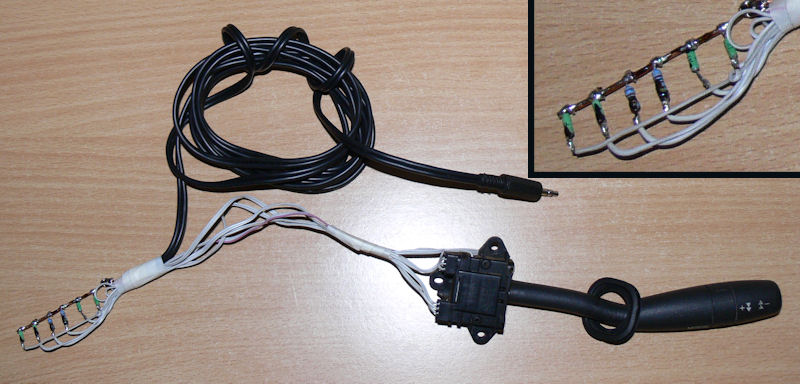

koblih69 Odesláno 2. únor 2011 Odesláno 2. únor 2011 Tak dneska jsem zkoušel napojit páčku pod volantem a převapilo mě jak jednoduchý to je. Stačí pár odporů, jack 3,5 a kousek kabelu. V případě zájmu sem hodím hodnoty - případně o víkendu nafotím. Citovat
koblih69 Odesláno 3. únor 2011 Odesláno 3. únor 2011 Dnes jsem nainstaloval ovládání autorádia LG páčkou pod volantem do P 406. Protože se občas někdo ptá tak jsem to trochu shrnul. Zde je tabulka pro autorádia LG, konkrétně například pro modely LCS 700 BR nebo LG LCS 800 BR ... Nicméně stejné hodnoty je možné použít například pro Pioneer a pod. U jiných značek stačí vzít potenciometr cca 100k a vyzkoušet. V tom případě ale může dojít k tomu ,že se dostanete těsně k okraji a při posunu teploty a pod. bude páčka dělat něco jiného Tabulka funkcí, které jsem vybral pro svoji páčku: Popis Min. Max. ( rozmezí ve kterém by měl být vhodný odpor ) Source 0,4k 2k Mute 2,5k 4,5k -> 7k 9k <- 9,5k 13k Vol. Up 13,5k 18,5k Vol. Down 19k 29k Postup: 1. rozebrat páčku a vyhodit odpory a diody a od každého tlačítka vyvést kablík. 2. odpory naskládat za sebe buď jako já na kousek měděného drátu nebo, zkušební plotňák, nebo udělat pořádný plošňák - podle vkusu každého soudruha 3. na společný vodič dát jednu stranu odporů a propojit se stíněním kabelu k autorádiu 4. od každého tlačítka vzít jeden z konců a spojit je dohromady a napojit na „živý“ vodič k autorádiu 5. jednotlivá tlačítka připájet k odporům podle jejich funkce 6. na konec kabelu napájet příslušný konektor – v mém případě stereo Jack 3,5“ – zapojené je stínění na „kostru“ a „živý“ na špičku jacku. Prostřední kontakt jacku zůstane nezapojený ( pro tyto funkce není potřeba ) 7. výsledný bastl ( v mém případě ) zaizolovat – položil jsem na kousek plastu a otočil páskou. 8. páčku vrátit na místo, natáhnout kabel k autorádiu a našroubovat plat pod volantem: Možné problémy: - pokud budete používat odpory na okraji těch mezí, můžou funkce zlobit, doporučuji se držet ve středu. Například u Snižování hlasitosti jsem použil 27k, ale nebylo to stabilní. Spolehlivé bylo 25k …. - pozor na zkrat v jacku, ten obyč. co se prodává se snadno vyhřeje a je potřeba být pečlivý i při pájení kabelů. Byla by škoda si poškodit rádio - nezapojujte jack při zapnutém rádiu, nedělá mu to dobře Tak snad to bude někomu k užitku. Já jsem s LG LCS 700 BR velmi spokojen. Dobře vybavené, slušně hrající rádio s USB a Bluetooth HandsFree za dobré peníze. Citovat
Vítek1 Odesláno 3. únor 2011 Odesláno 3. únor 2011 pekna prace, stary packy jsou vetsinou docela jednoduche na predelani. Citovat
Guest bostich Odesláno 3. únor 2011 Odesláno 3. únor 2011 koblih:díky za super návod:super jen co bude čas, vrhnu se do toho edit:Umí rádio i jiné funkce, než source mute atd...? [upravil dne 3.2.2011 21:13 bostich] Citovat
koblih69 Odesláno 3. únor 2011 Odesláno 3. únor 2011 Samozřejmě, že umí. Co jsem zkoušel tak asi většinu tlačítek jde nasimulovat. Ale bohužel jsem nenašel nikde na internetu zapojení, nebo tabulku pro LG, takže jsem vycházel z tabulky pro Blaupunkt, která se na internetu najde. Tyhle tlačítka jsem považoval za nejužitečnější pro moje použití. [upravil dne 3/2/11 21:30 koblih69] Citovat
Guest bostich Odesláno 4. únor 2011 Odesláno 4. únor 2011 Tohle by mě zajímalo, tak jsem jim zkusil napsat na podporu...uvidíme:) Citovat
koblih69 Odesláno 4. únor 2011 Odesláno 4. únor 2011 No pokud ti odepíšou tak to sem hoď, ale moc šancí tomu nedávám jinak pokud bys hledal nějaké funkce tak můžu vzít odporovou dekádu a nasimulovat to, ale musel bys mi říct kterou funkci potřebuješ najít. Citovat
