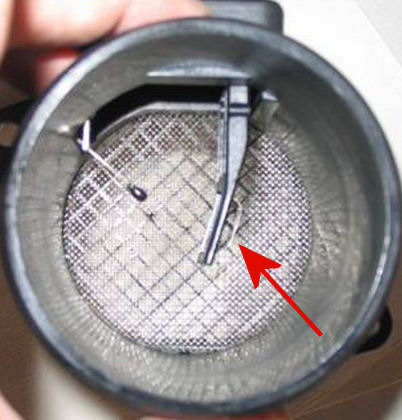

Ordinary.boy Odesláno 6. leden 2011 Odesláno 6. leden 2011 Ahoj, sundal jsem váhu vzduchu z motoru 2.0 HDi, unvitř jsou 3 drátky. Jeden s kuličkou na konci a 2 krátký vedle sebe. Jeden z těch krátkých mi tam chybí. Znamená to, že je váha vzduchu automaticky nefunkční. Díky za reakce Citovat
koblih69 Odesláno 6. leden 2011 Odesláno 6. leden 2011 Jsou tam takové 2 \"můstky\" za sebou, viz šipka, pokud ti jeden z nich chybí tak máš váhu opravdu nefunkční. Citovat
Ordinary.boy Odesláno 6. leden 2011 Autor Odesláno 6. leden 2011 Nevite, jestli tedy chybna vaha muze vyvolat hlasku \"antipollution fault\"? Citovat
punkac Odesláno 6. leden 2011 Odesláno 6. leden 2011 může, ale pro jistotu diagnostika napoví více, blízko tebe je člen straki007 z Chomutova, který ji má Citovat
