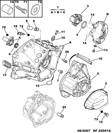

Guest bimbo34 Odesláno 8. únor 2011 Odesláno 8. únor 2011 Zdarec, prosím Vás, kde je na převodovce nalévací a kontrolní šroub u 1,6 HDi?! Děkuju. Nejlépe obrázek. Citovat
Judes Odesláno 8. únor 2011 Odesláno 8. únor 2011 Podľa Servis Boxu by mal biť 10 vypúšťací ventil a 12 uzáver plnenia (podľa mňa skôr opačne). Citovat
Guest bimbo34 Odesláno 8. únor 2011 Odesláno 8. únor 2011 Taky mi to tak připadá a kontrolní šroub se nachází kde?, abych věděk kolik mám nalít...v příručce je 1,8 l, ale jistota je jistota. Jinak díky:) Citovat

Judes Odesláno 8. únor 2011 Odesláno 8. únor 2011 A koľko máš najazdené, keď chceš meniť olej v prevodovke. Okolo tej kontrolnej skrutky tam nič nieje, možno ti poradí niekto kto už menil ten olej. Citovat
