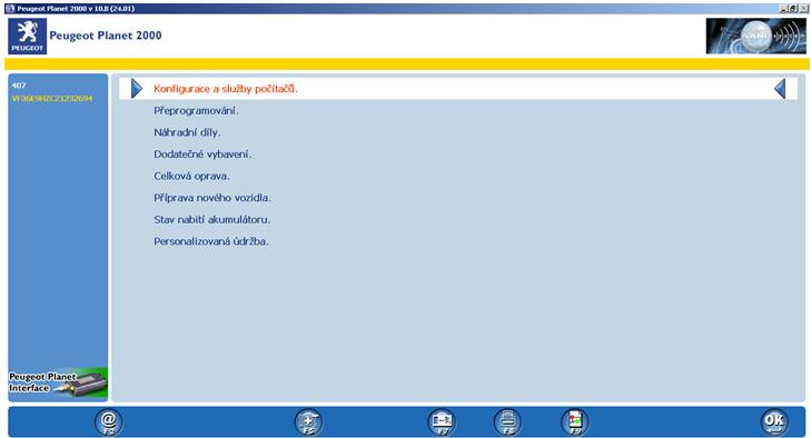

Sifon Odesláno 23. prosinec 2010 Odesláno 23. prosinec 2010 Ahoj, můžete mi prosím někdo poradit jak aktivovat denní svícení diagnostikou PP2000. Díky Sifon [upravil dne 24/12/10 10:21 Sifon] Citovat
Přema Odesláno 23. prosinec 2010 Odesláno 23. prosinec 2010 BSI - dálková konfigurace - funkce volitelná zákazníkem - osvětlení - denní svícení. Dej přítomno Entrem a zapiš asi F3 PS: Mám u tebe pivo:D:D:D:D:D:papa [upravil dne 23-12-10 22:00 Přema] Citovat
Sifon Odesláno 23. prosinec 2010 Autor Odesláno 23. prosinec 2010 No, to je asi jednoduchý popis, ale já s tou diagnostikou moc nedělám, nerad bych tam něco podělal, prosím o popis pro blbce. Pivo není problém, jen jak se potkat Díky za radu. Citovat
Přema Odesláno 23. prosinec 2010 Odesláno 23. prosinec 2010 Ale dia nepatří do ruk co s tím neumí.........dej to co máš na obrázku, potom test jednotlivých počítačů , najdi BSI( je hned nahoře) otevři BSi a pokračuj dle výše co sem psal........ Citovat

Sifon Odesláno 23. prosinec 2010 Autor Odesláno 23. prosinec 2010 Ale dia nepatří do ruk co s tím neumí.........dej to co máš na obrázku, potom test jednotlivých počítačů , najdi BSI( je hned nahoře) otevři BSi a pokračuj dle výše co sem psal........ Jsem věděl že napíšeš něco podobného Díky za trpělivost, zítra to zkusím. Citovat
Přema Odesláno 23. prosinec 2010 Odesláno 23. prosinec 2010 Každý se učí......je dobré že se radši zeptáš než udělat nějakou chybu....... Citovat
Sifon Odesláno 23. prosinec 2010 Autor Odesláno 23. prosinec 2010 Tak mi to nedalo a zašel jsem tam s notebookem hned. Podařilo se. Díky Diagnostiku máme hlavně kvůli čtení chyb, vím že se dá špatným použitím hodně zkazit, přistupuju k tomu zodpovědně, proto se ptám. Ještě bych chtěl dodělat tempomat, pročetl jsem tu na foru že stačí koupit páčku, připojit a zapnout v dia, nebyl jsi to náhodou ty který je prodává ??? Citovat
