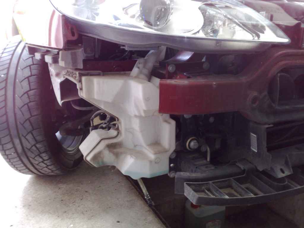

Guest Fiktik Odesláno 26. prosinec 2010 Odesláno 26. prosinec 2010 Zdravím, řeším drobný problém. Došla mi kapalina v ostřikovačích a od té doby (po dolití samozřejmě) stříkají velmi špatně přední i zadní rozprašovače. Než půjdu koupit nové trysky, napadlo mě nádržku vyčistit, protože myslím, že problém je v bordelu na jejím dně. Zkuste mi, prosím, poradit s demontáží nádržky. Jiný nápad nebo radu rovněž vřele uvítám. Citovat
Judes Odesláno 26. prosinec 2010 Odesláno 26. prosinec 2010 Fiktik podľa mňa ju nemusíš demontovať. Nachádza sa na pravej strane v nárazníku (viď foto) a keď dáš dolu ten plastový podblatník nad kolesom tak sa ku tej nádržke dostaneš odspodu. Ak tam máš takú hadičku od spodku, tak ju rozpoj a cez ňu ti vytečie obsah nádržky. [upravil dne 26/12/10 23:25 Judes] Citovat
Guest Fiktik Odesláno 27. prosinec 2010 Odesláno 27. prosinec 2010 Super, díky za radu. Zkusím to vypustit a případně propláchnout odspodu. Teprve pak koupím a vyměním trysky. Ty teda nejdou fakt vyčistit asi nijak. Citovat
Přema Odesláno 27. prosinec 2010 Odesláno 27. prosinec 2010 Tlakovým vzduchem proti směrem toku kapaliny....... Citovat
Guest Fiktik Odesláno 27. prosinec 2010 Odesláno 27. prosinec 2010 Tlakem, menším, později větším, až velkým Nakonec začaly kropit aspoň spodní třetinu okna. Uvnitř je nějaká vrtulka nebo co? Citovat
Guest Fiktik Odesláno 28. leden 2011 Odesláno 28. leden 2011 Takže opraveno: - hadička odpojena, kapalina vypuštěna (díky Judes) - prolil jsem to proudem vody, zbavil nádržku nečistot - výměna předních rozprašovačů (zadní se po profouknutí probral) - zapojeno, nádhera :-) Díky i všem ostatním za rady. Zároveň radím nevystříkat si kapalinu, pokud si nejste jistí, že máte nádržku naprosto čistou a nechce se Vám zároveň vydávat 500 za 2 rozprašovače v Peugeotu. :-) Citovat
