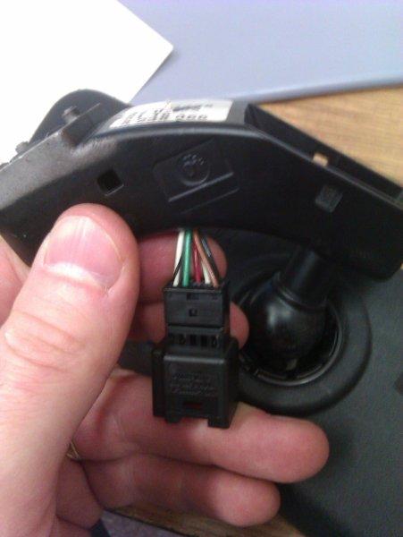

honver Odesláno 21. leden 2011 Odesláno 21. leden 2011 Měl bych dotaz, jestli někdo netuší. Koupil jsem si starší samozatmavovací zrcátko z BMW 3er e46 a po rozdělání jsem zjistil, že místo 3 drátů má uvnitř celkem 7. Bohužel nemám schéma podle kterého bych poznal na co je tam tak hodně drátů a hlavně které 3 přesně napojit, nebo jak to nejlépe odzkoušet. (nebo musí být zapojeno všech 7 ? ). Pokud někdo něco poradí, budu rád Citovat

honver Odesláno 23. leden 2011 Odesláno 23. leden 2011 Ale jo, dořešit to BMW šlo, po celodením sedění na netu jsem nakonec narazil na stránky kde to řešili někde v anglii. Do těch zrcátek se dává tolik drátů, protože je to různě spárováno na dálkové ovládání, alarm, kompas, samostatné automatické otvírání garážových vrat atd..., takže když už jsem si byl jist, že zrcátko funguje uplně obyčejně akorát má plno blbostí uvnitř navíc které já stejně nevyužiju, protože budou spárované s určitou řídící jednotkou, tak jsem našel správné dráty (kdyby měl někdo podobné, tak to byl 1 šedý drát na zpátečku 3 červený drát na +12 10 hnědý drát na kostru všechny ostatní jsem uřízl aby to nepřekáželo a je to kulička je větší na 100% asi tak jednou tolik, ale to jsem pouze rozebral a vyhodil a použil tam kuličku s plastovým krytem na senzor deště z Peugeotu co jsem měl z původního zrcátka. Prostě vše OK a funguje, před chvílí jsem se vrátil z garáže Citovat

honver Odesláno 25. leden 2011 Odesláno 25. leden 2011 Nemusíš, stačí sehnat přesně vhodné zrcátko, nebo si ho případně doupravit, a pak natáhnout 3 drátky. +12, - kostru, +12 ze zpátečky, propojit to se zrcátkem a vše jede, přesně jak je popsáno na začátku tohoto vlákna Citovat
