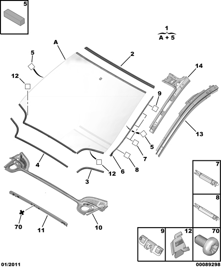

serghej Odesláno 15. říjen 2011 Sdílet Odesláno 15. říjen 2011 prosim o radu, či sa da vymeniť ta velka mriežka vetracieho vystupu pod celnym sklom, je dosť popraskana, ak ano, akym spôsobom a aka je jej cena, ďakujem Citovat Odkaz ke komentáři Sdílet na ostatní stránky More sharing options...
Judes Odesláno 15. říjen 2011 Sdílet Odesláno 15. říjen 2011 Ak máš na mysli tú plastovú mriežku označenú číslom 10 tak cena s DPH je cca 99€ v Peugeote. Najprv by som skúsil z nejakého vrakáča alebo tu. http://www.autobazar.eu/sk/results.php?cat=12&advanced=&plustype=15&q=407&price_from=&price_to=¤cy=2&age=&sortby=&checkcountry1=on®ionsk=&checkcountry2=on®ioncz=&submit=Vyhlada%C5%A5+%21 Citovat Odkaz ke komentáři Sdílet na ostatní stránky More sharing options...

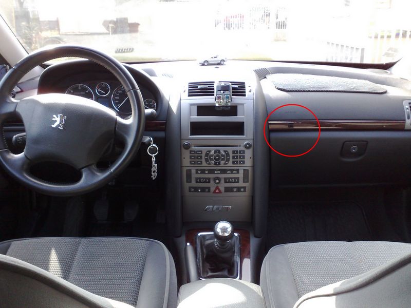

kedar01 Odesláno 31. říjen 2011 Sdílet Odesláno 31. říjen 2011 Zdravím všechny, klimatizace mi funguje bez problémů až na jeden. Na diagnostice jsem zjistil, že mám špatné čidlo snímače vlhkosti vzduchu v kabyně, tak jsem chtěl poprosit, jestli by mi někdo mohl napsat objednací číslo tohodle čidla a cca cenu, popřípadě, jestli to čidlo někdo zkoušel čistit, a zda se mu ta oprava povedla.(předpokládám, že se čidlo nachází na stropnici pod tím plastem, jak je osvětlení interiéru) děkuji za rady. Citovat Odkaz ke komentáři Sdílet na ostatní stránky More sharing options...
HonzaZ Odesláno 1. listopad 2011 Sdílet Odesláno 1. listopad 2011 Pokud máš auto do DAM 11437, tak obj. č. je 6445VC a cena 1371,- Kč. Měnil jsem ho také. Vyčistit nejde, jenom výměna. Citovat Odkaz ke komentáři Sdílet na ostatní stránky More sharing options...
kedar01 Odesláno 1. listopad 2011 Sdílet Odesláno 1. listopad 2011 Díky za info.... tak zítra se asi stavím v peugeotu a budu objednávat :-D Citovat Odkaz ke komentáři Sdílet na ostatní stránky More sharing options...
Judes Odesláno 1. listopad 2011 Sdílet Odesláno 1. listopad 2011 To čidlo teploty a vlhkosti vzduchu v kabíne sa nachádza pred spolujazdcom pod okrasnou lištou s otvormi. Citovat Odkaz ke komentáři Sdílet na ostatní stránky More sharing options...
Judes Odesláno 1. listopad 2011 Sdílet Odesláno 1. listopad 2011 Tu ako sa to demontuje. http://www.ulozto.sk/10848394/klima-filter-cidlo-vlhkosti-doc Citovat Odkaz ke komentáři Sdílet na ostatní stránky More sharing options...
kedar01 Odesláno 1. listopad 2011 Sdílet Odesláno 1. listopad 2011 jj a prosímtě je tam našroubená zevnitř kastlýku, nebo je tam jen nacvaknutá? abych zbytečně něco neulomil Citovat Odkaz ke komentáři Sdílet na ostatní stránky More sharing options...
HonzaZ Odesláno 1. listopad 2011 Sdílet Odesláno 1. listopad 2011 Jo, vidíš, na to jsem zapomněl:papa. Ta lišta se vycvakne pomocí třeba šroubováku a čidlo se z ní vytáhne. Docela tam drží. Citovat Odkaz ke komentáři Sdílet na ostatní stránky More sharing options...
kedar01 Odesláno 1. listopad 2011 Sdílet Odesláno 1. listopad 2011 no a hned jsem chytřejší :-D typoval jsem ten vrch, protože tam jsou taky průduchy a např. scenik ho má tam :-D no tak jsem se netrefil... ale díky chlapy za radu Citovat Odkaz ke komentáři Sdílet na ostatní stránky More sharing options...
