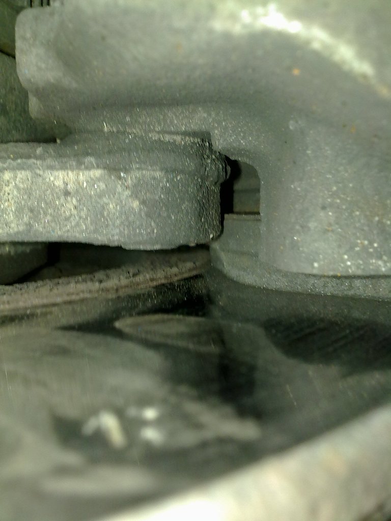

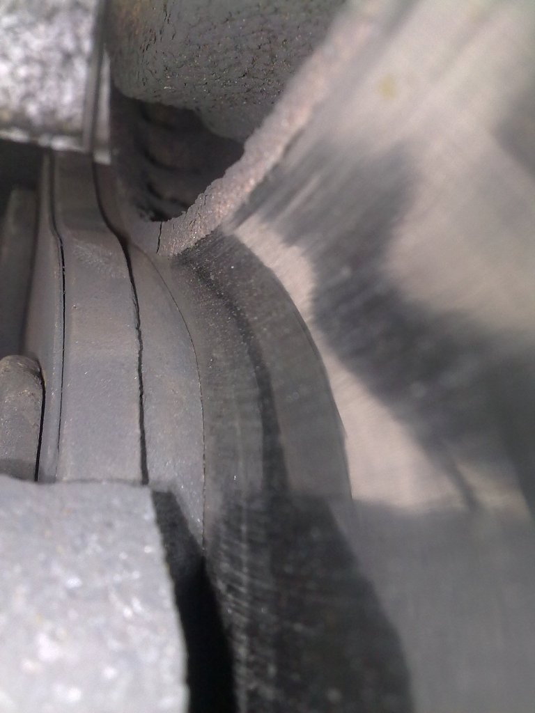

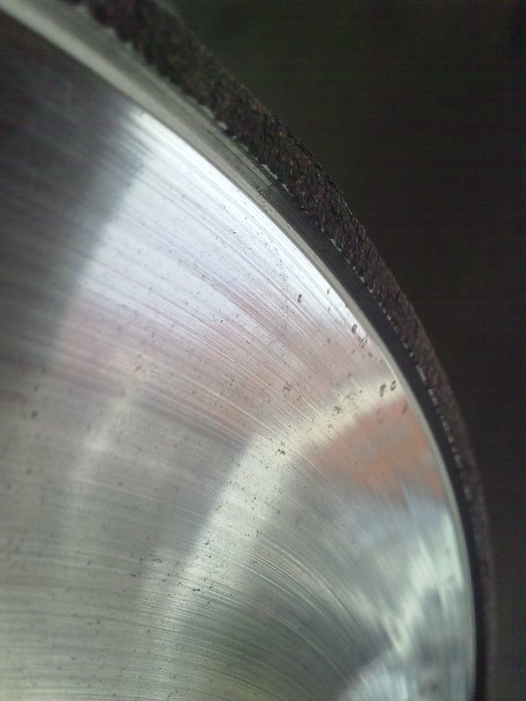

skorpion Odesláno 25. listopad 2010 Odesláno 25. listopad 2010 Tak jsem dneska nafotil přední kotouče a chci se zeptat, jestli jsou opravdu na výměnu nebo jestli je třeba stačí stočit nebo jestli jsou ještě v pohodě. Z fotek se to asi blbě posuzuje no. Vnější1 Citovat
Tazounek Odesláno 25. listopad 2010 Autor Odesláno 25. listopad 2010 mas to stejne jak ja a ja jsem prosel v poho. Nic mi nikdo nerekl. Ale budu kupovat a vymenovat kotouce sam od sebe Citovat
khoobo Odesláno 26. listopad 2010 Odesláno 26. listopad 2010 zmeraj hrubku, a ak je mimo pozatovanych parametrov tak vymena... ale podla mojho nazoru, podla fotiek 1 a 2 su KO Citovat
