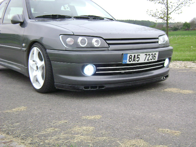

Guest StibTo Odesláno 15. listopad 2010 Odesláno 15. listopad 2010 aha tys myslel v te SZ \"lizatko\" ze ano ? Myslim,ze tam hodne lidi dava dopredu z Laguny no Citovat
MilanF1 Odesláno 15. listopad 2010 Odesláno 15. listopad 2010 nebo megan .... ale nejlepší je orginál Citovat
pizz Odesláno 15. listopad 2010 Autor Odesláno 15. listopad 2010 ale z ktoreho zo stareho alebo novsieho ? Citovat
wooody Odesláno 15. listopad 2010 Odesláno 15. listopad 2010 z megana 1, laguna 1 i 2 já mám z 1, líbí se mi víc než to z dírama Citovat

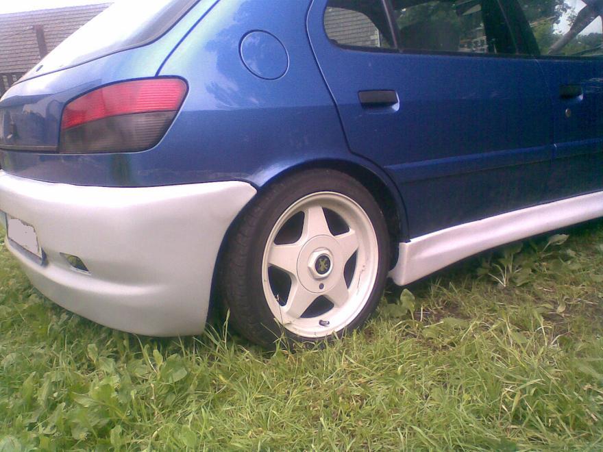

F.I.K Odesláno 16. listopad 2010 Odesláno 16. listopad 2010 Já dozadu navařoval z oktávky, myslim, že to tady má ještě někdo. Vypadá to dobře, ale je to dost práce... Citovat
pizz Odesláno 16. listopad 2010 Autor Odesláno 16. listopad 2010 fik hod foto a ty stenly si blazon . ja som povelil jedneho chlapca nech donese predok z laguny a zadok z octavie konbi I . ale tak ako vidim to bude mala robotka Citovat
F.I.K Odesláno 17. listopad 2010 Odesláno 17. listopad 2010 Tady: Ještě neni v barvě, ted se pracuje na zahlazení předku a přez zimu snad pude celý auto do černýho matu. Citovat

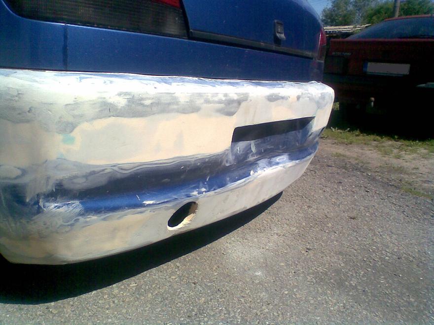

F.I.K Odesláno 17. listopad 2010 Odesláno 17. listopad 2010 Vlnky na vršku už jsou srovnaný, ještě to akoráct chce trošku upravit u těch vytažených lemů. Citovat
F.I.K Odesláno 17. listopad 2010 Odesláno 17. listopad 2010 Tady jedna z kitování. Jestli to budeš dělat, tak se prříprav na to, že ten podnárazník musíš rozřezat na několik kusů, pak svařit tak jak potřebuješ a potom přivařit na ten peugeotáckej. Potom ti tam vznikne docela velká fuka uprostřed, kterou musíš vyvařit. Já ještě zahlazoval prolisy a navařoval menší mračítko nad SPZ. No a pak už jen brousit, kitovat, brousit, kitovat... H Citovat
Voighta Odesláno 17. listopad 2010 Odesláno 17. listopad 2010 Předek z laguny s dírama ( mě se zas líbý víc než bez nich ) zadek z octavky,jak psal F.I.K. rozřezat a nastavit. Citovat
