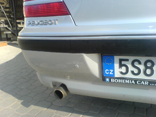

Ajdamek Odesláno 13. listopad 2010 Odesláno 13. listopad 2010 Dělal mi to kamarád, žádná složitost to neni, nárazník měl dole hned pak jen vyřízdout díry do nárazníku, vyřezat díry do absorberu (je lepší je udělat větší aby se čidlo mi nárazu o absorber neulomilo), čidla napojil na couvací světla, jednotku schoval pod tapec kufru, repráček nalepil na C sloupek, práce na 2 hodiny. Čidla jsem měl umístěný viz foto, dokonce přežily i menší ťukec Citovat

Edison Odesláno 14. listopad 2010 Autor Odesláno 14. listopad 2010 Takže: Šplouchání byla asi nafta v nádrži. Odtoky jsem stejně nenašel (jestli ony nebudou řešený nepatrně jinak, než na fotkách). A senzory dám pod ten absorber, do nejnižší části nárazníku. Ona je nahnutá kapku nahoru, tak to nebude problém. Taky to vyjde tak, že vnitřní čidla budou pod značkou a budu moci dodržet třetinové dělení. Nahoře, pod černou lištou, by vnitřní byly skutečně moc daleko od sebe. Průchodka k osvětlení RZ je ale nad absorberem, takže tam kabely neprotáhnu. Ale kousek vpředu je zátka pro odtok vody. Tak ji využiji. Délky kabelů od čidel vyhovují a hned se tam k tomu umístí centrální jednotka. Citovat
