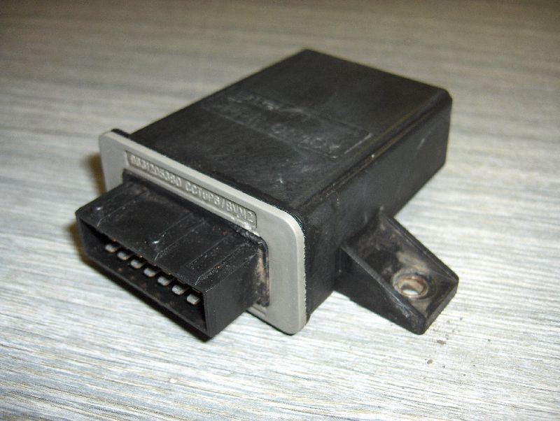

m.felix Odesláno 7. listopad 2010 Autor Odesláno 7. listopad 2010 tak jsem tu na foru nakonec našel i jak to má vypadat : a jak to vlastně celý funguje: http://www.peugeotlogic.com/workshop/wshtml/electric/ac306/coolfan2/fanop1.htm . Doufám jen, že ji bude stačit vytáhnout a pročistit. Díky za popošťouchnutí a pak dá vědět, jak jsem dopadl Citovat
miroja Odesláno 8. listopad 2010 Odesláno 8. listopad 2010 No klimatizaci mám, nefunkční již od koupě auta. Když to nechám na diagnostiku, mohlo by to tu závadu odhalit? Nechtěl bych zbytečně vyhazovat peníze. V knížce je totiž napsáno, že se to má nechat na servis ( ). Diagnostika ti nic v tomto smere nezisti. Ak sa ti nebude darit, daj vediet. Mal som problem s klimou (niekdey sla, niekdey nie) tak som si to musel \"trosku nastudiovat\" ako to funguje. Mozno by som ti vedel poradit. Aj ked ja nemam BITRON (mne sahary riadi BSI) cosi uz o tom viem. Par ilustracnych foto: Citovat

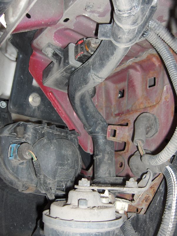

miroja Odesláno 9. listopad 2010 Odesláno 9. listopad 2010 Ja BITRON nemam, ale ked zhodis prvu cast laveho podblatnika (medzi naraznikom a kolesom) nemal by to byt uz potom velky problem BITRON vystopovat. Citovat
m.felix Odesláno 19. listopad 2010 Autor Odesláno 19. listopad 2010 Zdravím, tak jsem to dnes rozebral a pročistil ten BITRON. Snad to bude v pořádku. Uvidíme, budeme muset udělat zátěžovou zkoušku. Nafotil sem to pro ostatní, kde ten BITRON je, aby to ostatní měli snazší. Citovat
m.felix Odesláno 19. leden 2011 Autor Odesláno 19. leden 2011 No jen poznatky: závada se opět projevila, tentokrát častěji, tak jsem nechal vyměnit čidlo (tímto díky uživateli godzila.01 za dobrou cenu čidla) - hnědé na termostatu ( to, co snímá teplotu motoru) a vypadá to, že je po problému. Dnes jsem popojížděl v koloně a vše v pohodě. Citovat
