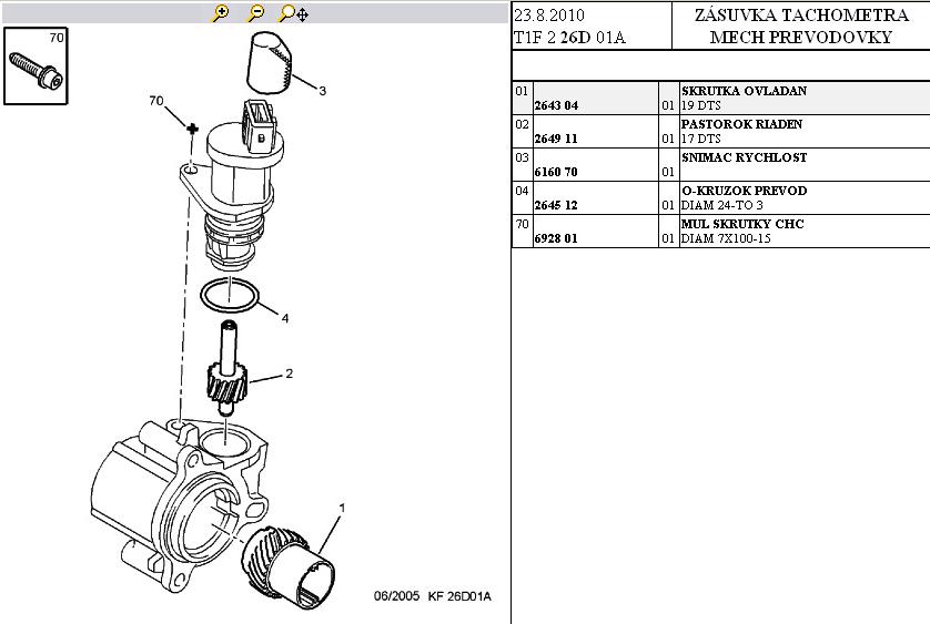

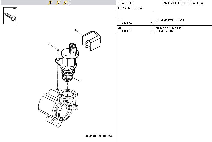

rozhodl jsem se (předtím, než to dám finálně někam do servisu) ještě zkusit vyměnit to kolečko (i když mi přišlo, že mu nic neni)...máte někdo představu, kolik tak stojí? mohl by mi sem případně někdo zasvěcený pastnout číslo toho ND na objednání? Děkuju moc...
264920 OZUBENÉ KOLO 190,20 CZK
ja mel na prvni pohled taky dobre ozubene kolecko, takze jsem nedjriv vymenil cidlo, zmeril vsechny draty od cidla az k budikum, propajel budiky, ale na druhy pohled bylo kolecko osoupane, takze ve finale vymena a vse OK uz asi 70tis km :)
u me to melo teplotni zavislost, pokud se motor neohral na vic jak 70st, vse fungovalo, od 75stC a jeste vetsinou po chcipnuti motoru a opetovnem nastartovani po chvilce to zaclo vzdy blbnout, cekal jsem tenkrat leccos, jen ne mechanickou pricinu na ozubeni :)
