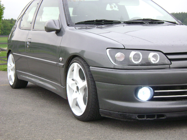

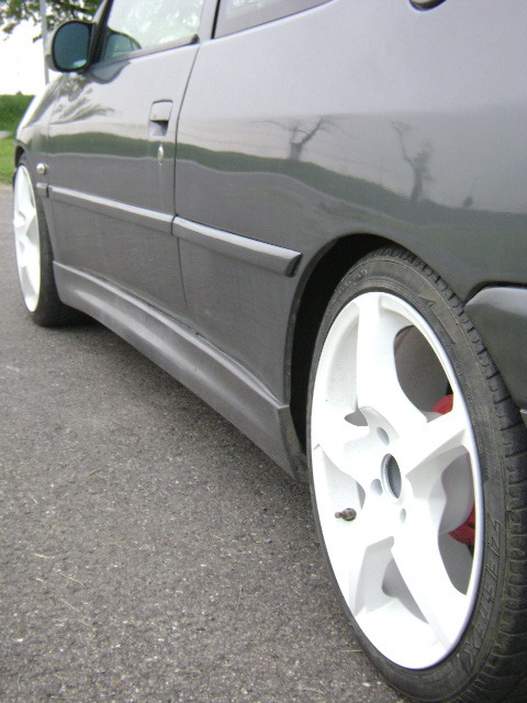

Voighta Odesláno 6. říjen 2010 Odesláno 6. říjen 2010 také přidám své ,,zapuštění a prostor\" :D Kola 7Jx17 ET 15 gumy 205/40 Nějaké snížení tam je od minulého majitele.Časem ( čtěte jízdou ) se lehce upravily plasty na vnitřní části podběhů.Jinak teď nikde už neškrtám.Jedím ale max ve třech. [upravil dne 6/10/10 od Voighta] [upravil dne 6/10/10 od Voighta] Citovat
