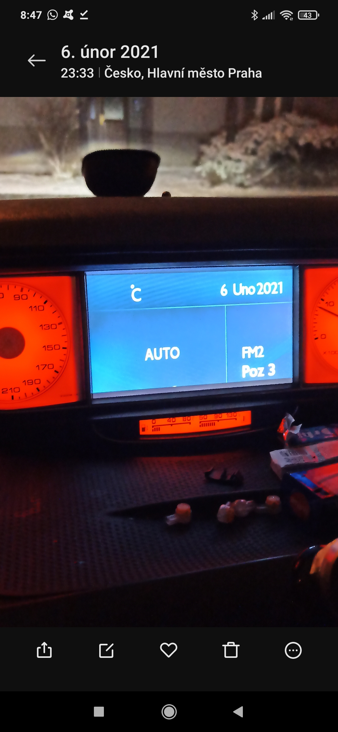

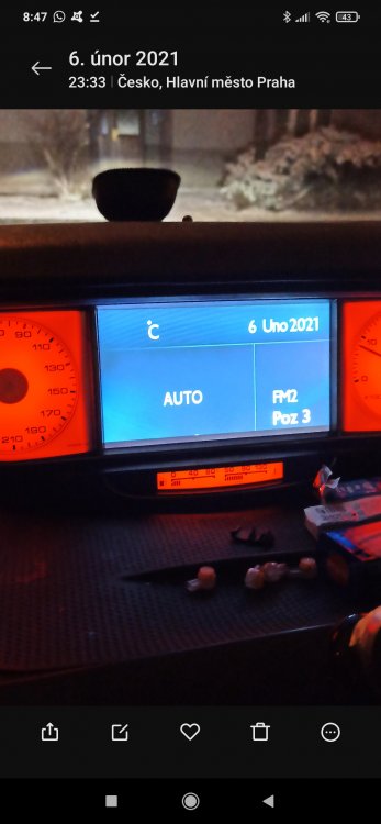

Vlado81 Odesláno 7. únor 2021 Odesláno 7. únor 2021 Zdravím. Hurá rychla akce a dopadl sem tak že mám místo hlasitejsich park.čidel 1/4 obrázek. Respektive je to tak přiblížené ze vidim jen sektor vlevo nahoře . Miraskript to nenastavim....nevidim na co klikam. Da se to v lexii spravit? Citovat
Vlado81 Odesláno 8. únor 2021 Odesláno 8. únor 2021 Tak nastaveno v diagnostice. Ze 180% na normal.uff ještě zítra vypátrat tu hlasitost park. čidel. Citovat
