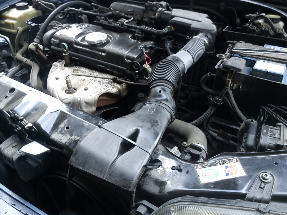

Guest StibTo Odesláno 30. duben 2011 Odesláno 30. duben 2011 Dneska jsem trochu upravoval sání .. Neobešlo se to bez komplikací jelikož torx šroub držící plastový díl pro vstup vzduchu je zarezlý a nejde s tím hnout .. takže se výsledné přichycení pak neobešlo bez stahovací pásky .. No není to nic extra nicméně nahradil jsem tu část potrubí která byla nesmyslně zúžená. Pak ještě přijde K&N filtr do origo airboxu a poreferuju zda si všimnu nějaké změny
MilanF1 Odesláno 30. duben 2011 Odesláno 30. duben 2011 Pěkný ... ale jak to vypadá s maskou? Je tam vidět díra, nebo je to pod ní schované?
Andreww Odesláno 30. duben 2011 Odesláno 30. duben 2011 Ta díra určitě vidět půjde, ale hlavně půjde do sání hodně bordelu
MilanF1 Odesláno 30. duben 2011 Odesláno 30. duben 2011 Stibto chtěl přivést více vzduchu, to je jasné. S tím bordelem to bude taky pravda, asi často bude prát ten KN
Guest StibTo Odesláno 30. duben 2011 Odesláno 30. duben 2011 při zavřené kapotě samozřejmě nic vidět není filtr se bude muset asi kontrolovat častěji, předpokládám, že to bude nasávat víc bordelu než obvykle - předtím byl vstup sání natočen dolů do toho prostoru (jak prase - Milan ví) mezi chladičem a motorem .... btw tušíte někdo jak sundat sahary když je nemám upevněné šroubem ale jen takovou osičkou s rizšířeným koncem a pojistkou ?

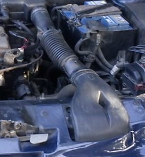

MilanF1 Odesláno 30. duben 2011 Odesláno 30. duben 2011 mezi chladičem a motorem? Já myslím, že sání je před chladiči . Máme ho snad stejné ... jenom u mě se pak kroutí do airboxu. Když tam máš ted takovou \"díru\", tak by možná bylo dobré někde mít nějaké sítko na hrubé nečistoty - jako je třeba na váze vzduchu u HDi, aby ti tam tolik nelítalo listí apod. ALe jsem zvědav, jak se projeví KN. Trochu o něm uvažuji, ale mě asi bude stačit obyčejné papírák
Guest StibTo Odesláno 1. květen 2011 Odesláno 1. květen 2011 jo beru zpet - psal jsem to uz unavenej .. samozrejme je vstup pred chladicem no .. jo premyslim o nejakem sitku no, jeste uvidim
Guest StibTo Odesláno 1. květen 2011 Odesláno 1. květen 2011 nicmene vzduch co to doted nasavalo predtim prosel pouze mrizkou v narazniku nikde zadne sitko nebylo takze si rikam zda to je vubec nutne resit navic jak jsem ten vstup ted trosku rozsiril nabira to krom z puvodniho prostoru jeste trochu vzduchu z prostoru pod predkem kapoty ale to je fakt jen takovej prouzek ...
