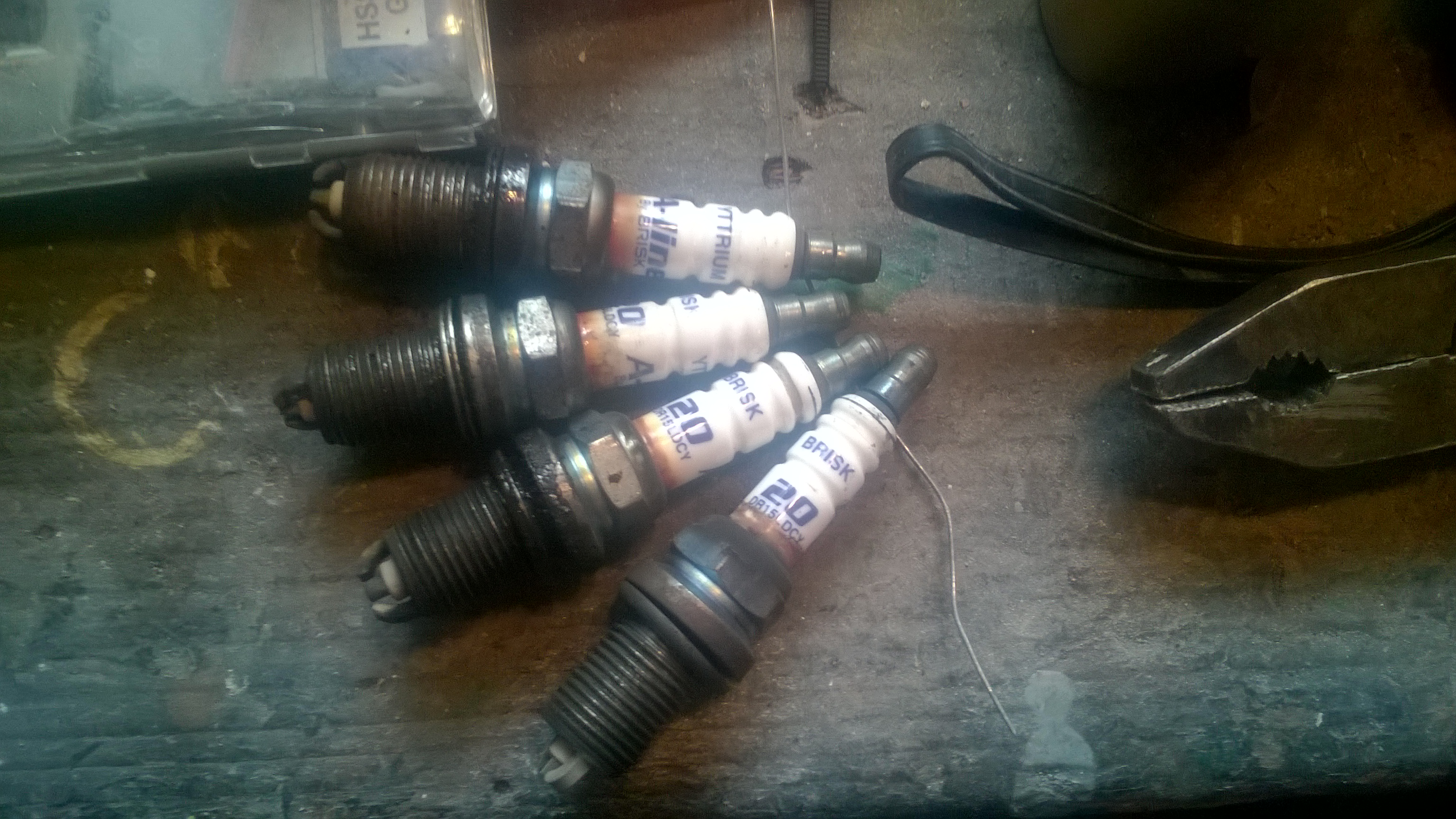

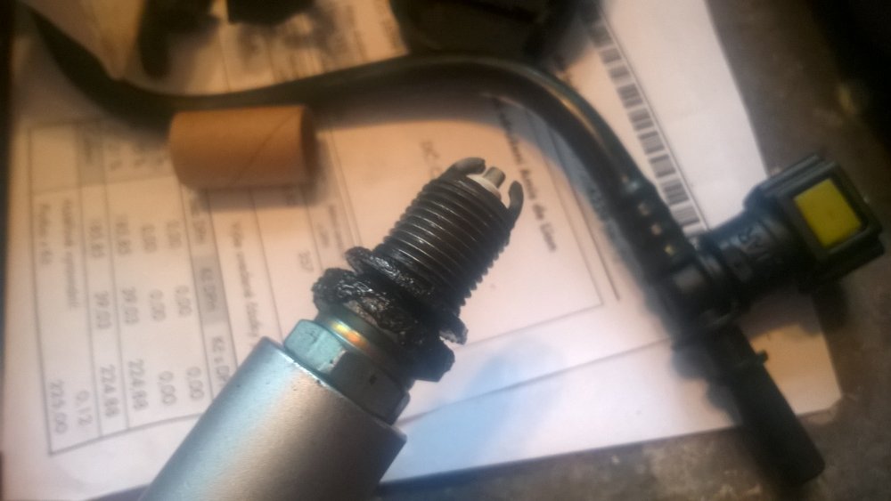

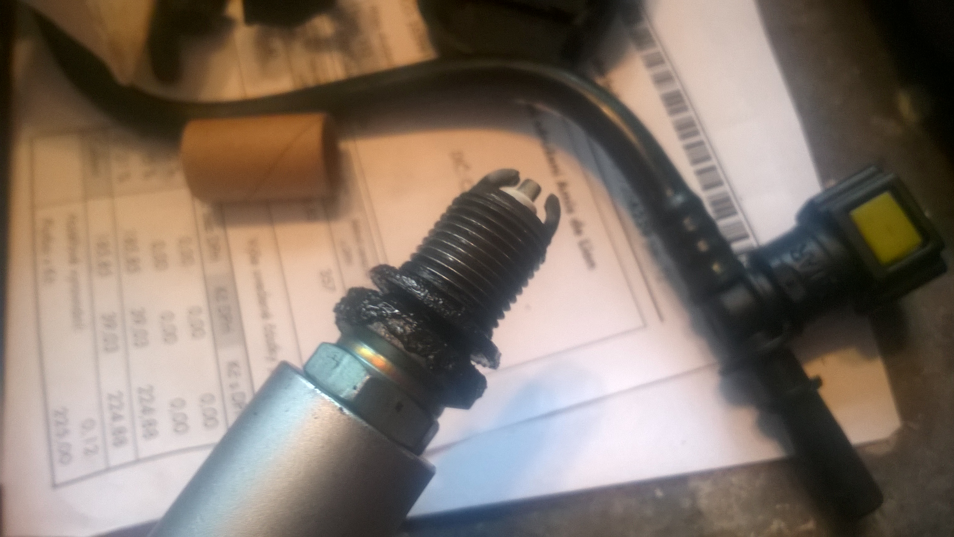

Guest StibTo Odesláno 27. prosinec 2017 Odesláno 27. prosinec 2017 Tak protože motor pořád zlobil, někdy klepal jakoby jel jen na 3 válce rozhodl jsem se ještě vyměnit svíčky. Sice byly měněné před 3 lety, nicméně soudě dle jejich stavu - viz foto níže - to asi nebyl špatný nápad. Akorát jsem se teda ujistil, že něco takového už sám na autě asi dělat nebudu, bylo to místy "o strach". Ale vše dobře dopadlo, autí startuje, ještě jsem při té příležitosti a znovu naimpregnoval K&N vzduchový filtr.
Milan+ Odesláno 27. prosinec 2017 Odesláno 27. prosinec 2017 To vypadá, že ty dvě byly špatně utaženy, že to podfukovalo , jaký je na nich bordel.
Guest StibTo Odesláno 27. prosinec 2017 Odesláno 27. prosinec 2017 (upraveno) Jo jo taky mě to napadlo Měnili jsme to svépomocí společně v r. 2014 mno ale nemaje momentový klíč šlo to "na citovku". Tentokrát jsem se to pokusil více utáhnout, ráčnou, ale opatrně. Proto také píšu, že už něco podobného asi dělat nebudu, risk je myslím neúměrný tomu, kolik člověk "ušetří" když si to vymění sám - ale zase je tam ten pocit, že jsem něco zvládnul bez pomoci, no. Upraveno 27. prosinec 2017 uživatelem StibTo
