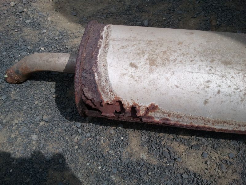

milhaus Odesláno 25. květen 2013 Autor Odesláno 25. květen 2013 tááák...po zhruba dvoutýdenní jízdě ala šílený tuzer jsem včera vyměnil výfuk a závěsy...všechno zarezlý, na sponu jsem musel použít i hrubou řeznou sílu karboflexy ...konečně zas skoro není v autě slyšet motor, ten zvuk s prorezlým výfukem byl na palici. Výfuk je značky MTS, koupeno přes jednoho známého zdejšího člena [upravil dne 25/5/13 07:56 od milhaus] Citovat

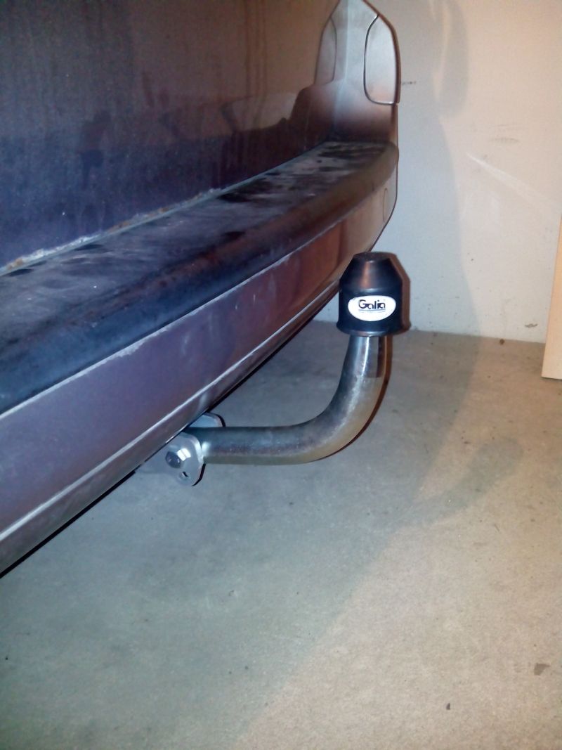

milhaus Odesláno 19. říjen 2014 Autor Odesláno 19. říjen 2014 (upraveno) tak už můžu také táhnout ...sice menší problém při montáži, ale nakonec to dopadlo dobře....navíc od včera nová baterka, proběhla výměna oleje...teď už jen vyměnit to paroží a mrknout na páčku blinkrů Upraveno 19. říjen 2014 uživatelem milhaus Citovat
