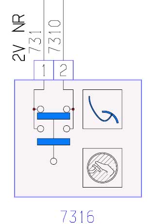

AnotherOne Odesláno 3. prosinec 2010 Odesláno 3. prosinec 2010 Odpor čoho? Spínača alebo tých odpojených káblov? Spínač keď je funkčný musí mať buď veľmi malý odpor (skrat) alebo nekonečný odpor - rozpojený. Nič medzi, žiadne kiloohmy. Tu je obrázok zapojenia toho spínača. Keď tomu dobre rozumiem v krajných polohách je zopnutý (pri pustenom a plne stlačenom plyne). V polohe niekde uprostred je rozopnutý. Podľa mňa je len chyba v tom spínači, malo by stačiť prestriekať kontoxom. Mal som podobný problém s chybou ESP, stačilo prestriekať spínač na brzde. Citovat

jardacek Odesláno 3. prosinec 2010 Odesláno 3. prosinec 2010 na tom obrázku je to nakresleno bez odporu ale jsou tam,když zapneš omezovač tak skočí 30Kh a pak-----takže to detekuje tlačítko aniž bys ho sešláp.měřily jsme nové tlačítko a hodnoty jak píše Honza.když novej pedál odpojíš a nastartuješ zapneš omezovač tak to hodi chybu ,zapojíš pedál nastartuješ zapneš omezovač a funguje bez sešlápnutí pedálu.když to propojíš natvrdo tak to taky hlásí chybu,takže tam odpor je. Citovat

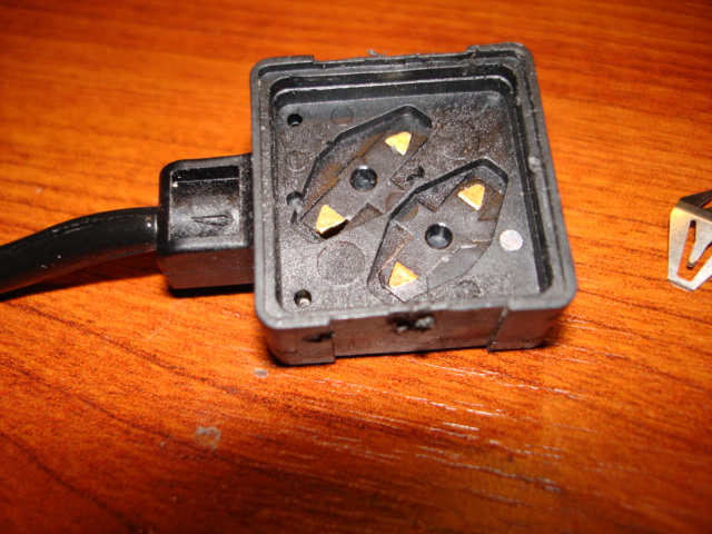

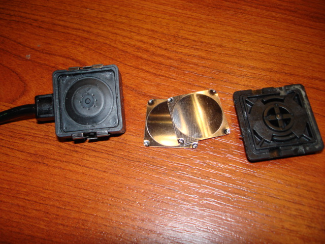

jardacek Odesláno 3. prosinec 2010 Odesláno 3. prosinec 2010 a jěště, kdo to tlačítko rozebral tak zjistil že jsou uvnitř 2P spínací a né spínací a rozpínací jak je na obr.mohu poslat foto. Citovat

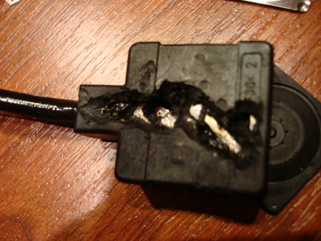

AnotherOne Odesláno 3. prosinec 2010 Odesláno 3. prosinec 2010 A v rozobratom spínači je ešte niečo čo robí ten odpor okrem kontaktov? Citovat
HonzaZ Odesláno 3. prosinec 2010 Odesláno 3. prosinec 2010 No právě, proto si myslím že v klidu tam bude těch 6k3 a při mžikovém sepnutí 300 ohmů. Citovat

Stefan00 Odesláno 8. prosinec 2010 Odesláno 8. prosinec 2010 netřeba rozebírat napajej to mezy ty draty klidně hned u konektoru.ten orygo odpor je 6,3k. [upravil dne 7.12.2010 16:00 jardacek] Ten odpor som zatiaľ strčil do konektora od spínača a funguje to. Ten spínač som z pedála vybral a meral. V kľude som nameral okolo 500 k ohmov a pri stlačenom spínači 820 ohmov. Podľa mňa tam bude v tom spínači ešte nejaký elektonický obvod, ktorý je v mojom prípade asi poškodený. Citovat
