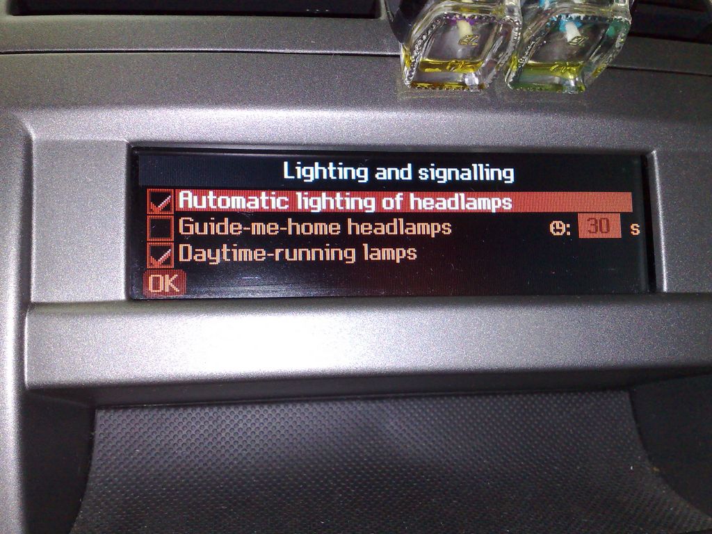

Judes Odesláno 4. prosinec 2011 Odesláno 4. prosinec 2011 HonzaZ ďakujem za návod čo si mi poslal ešte v minulosti a to aktivácia zobrazenia možnosti \"zapnúť/vypnúť denné svietenie\" na malom displeji DR4. Dnes na zraze v Senici mi to tam po menšom hľadaní člen janou nastavil. Citovat
Joozino Odesláno 4. prosinec 2011 Odesláno 4. prosinec 2011 kurnik šopa a janou mi zabudol nastavit video pocas jazdy.ach no co uz..heh Citovat
HonzaZ Odesláno 5. prosinec 2011 Odesláno 5. prosinec 2011 Judes, nemáš zač. Vypadá to hezky na barevném displeji:papa Citovat
hipisko Odesláno 5. prosinec 2011 Odesláno 5. prosinec 2011 janou da sa aj cez diagnostiku, niekde som tam to nastavenie videl. Citovat
Joozino Odesláno 5. prosinec 2011 Odesláno 5. prosinec 2011 no a ja sa zas musim pozriet, nesvietia mi svetla tych 30 sek co som mal..hmmm Citovat
Judes Odesláno 5. prosinec 2011 Odesláno 5. prosinec 2011 Možno sa ti to prestavilo ako si mal napichnuté auto na dia, musíš si to odznova nastaviť. Citovat
hipisko Odesláno 5. prosinec 2011 Odesláno 5. prosinec 2011 no ono ked sa v dia hrabem v telematike, tak sa mi resetne nastavenia rt4 Citovat
