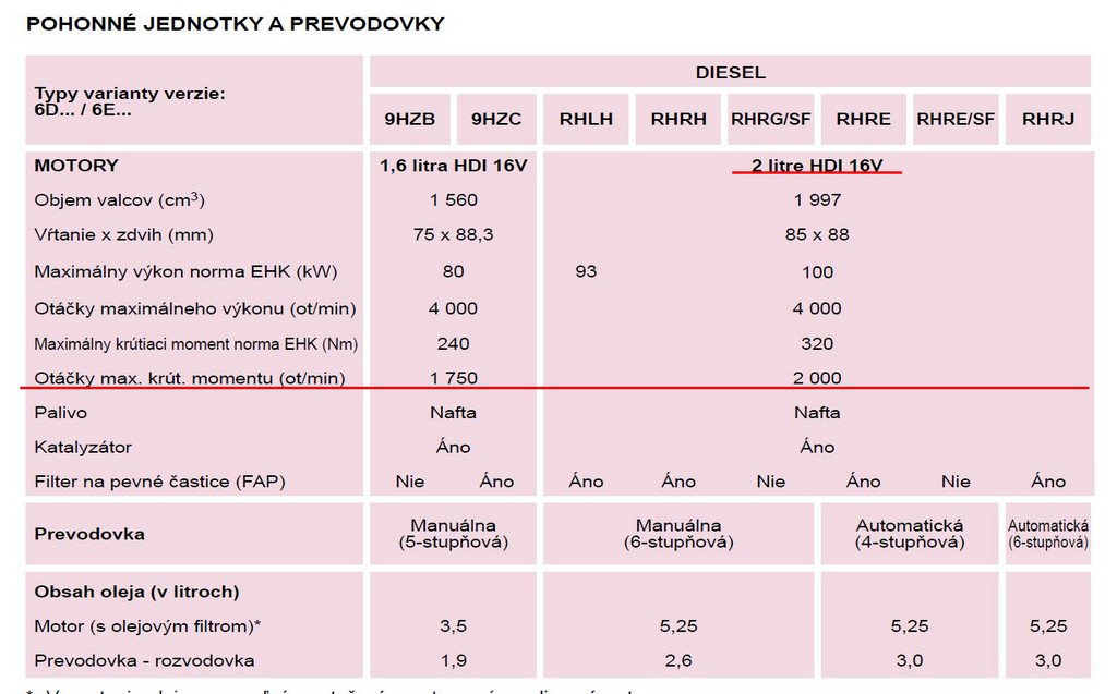

Judes Odesláno 15. duben 2012 Odesláno 15. duben 2012 A docela by mě zajímalo jak je to s těmi otáčkami co se ptal jojosavi, já jezdím 1.500ot a výš na 6tku 98km/h mám cca 1600ot./min, takže kazím to nebo to už motor zvládne?Díky moc 98 km/h ešte na 5ku, jazdi na otáčkach okolo 2000, vtedy využívaš najväčší krútiaci moment motora. Citovat
Speedy306 Odesláno 15. duben 2012 Odesláno 15. duben 2012 Jestli je Peugeot na tom teď takhle, tak tam brnknu, jen ještě zvědavost, podle čeho poznám, který tam patří? Můžu to já jako lajk, někde vyčíst? třeba na Autokelly mají dva různé setrváky i spojky A díky za ty otáčky, mi po zvuku motoru přišlo, že motor to zvládá, ale jestli to šetří všechno kolem, budu se držet víc těch 2.000ot když je to dobře, díky:) Citovat
