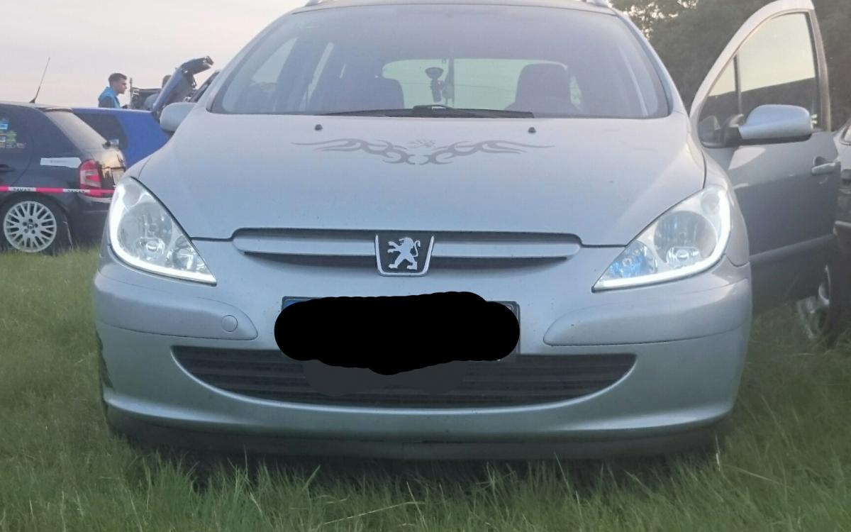

petan307SW Odesláno 21. květen 2016 Sdílet Odesláno 21. květen 2016 Dovolil jsem si obnovit tema a pochlubit se mymi devil eyes. Jsou to gumove hadicky, uvnitr s ledkami mejd in cajna a asi dva dny prace, ale verte mi ze rozdelavat tyhle svetla, to fakt nechces :-) Citovat Odkaz ke komentáři Sdílet na ostatní stránky More sharing options...

petan307SW Odesláno 19. září 2017 Sdílet Odesláno 19. září 2017 (upraveno) Jezdim s tim uz skoro dva roky a policajtum to nevadi. V dnesni dobe, kdy 70% aut maji denni sviceni ve svetlech z vyroby, uz to neeprijde nikomu divny. A jezdim s tim ve dne v noci. Na technickou jsem to vypnul (mam to na vypinac s vlastni pojistkou) a proslo v pohode... Upraveno 19. září 2017 uživatelem petan307SW Citovat Odkaz ke komentáři Sdílet na ostatní stránky More sharing options...
Drtikoll Odesláno 19. září 2017 Sdílet Odesláno 19. září 2017 V 18.9.2017 at 19:52, Navaro napsal: Mohl bych se Vás zeptat? Když bych si chtěl takto ledkami upravit auto a zabudovat je do světel jako denní svícení, nebude s tím problém? (policie/technická kontrola). Případně nějaké typy, jak by se to dalo vymyslet? Děkuji za rady a tipy Ahoj! Já mám LEDky jako denní svícení místo mlhovky (H1). Stejně tam jsou na ..... na nic. Přestavba velmi jednoduchá, stačí k tomu rozpínací relé za cca 40 Kč a potom ty zmíněné LEDky H1. Já koupil nějaký s čipem, cena 250 Kč/kus. Po nastartování se mi rozsvítí LEDky a pokud je snížená viditelnost, tak mi to světelný senzor přepne na potkávací světla a naopak. Kdykoli chci, LEDky si zapnu ovladačem předních mlhovek. Je pravda, že tyto LEDky nejsou schváleny pro provoz na pozemní komunikaci. Mám to už 1,5 roku a zatím žádný problém. V případě potřeby lze odpojením jednoho konektoru funkci denních světel zrušit, nebo prostě zapnout potkávací světla, popř. LEDky nahradit klasickou H1. A kdo z nepežoťáků ví, že to jsou mlhovky??? Citovat Odkaz ke komentáři Sdílet na ostatní stránky More sharing options...
Drtikoll Odesláno 3. říjen 2017 Sdílet Odesláno 3. říjen 2017 V 18.9.2017 at 20:03, minimaxa napsal: Bude s tím problém. Automobil se stane na pozemních kuminakcích provozu neschopný a neprojde STK a určitě ani při kontrole PČR. Ahoj, tak jsem včera absolvoval STK. LED žárovek v předních světlech, co mám jako denní svícení si vůbec nikdo nevšiml. Zadní mlhovky mám udělaný z třetích brzdových LED světel - přidělané zespodu k zadnímu nárazníku a zadní lampy v úpravě 2x světlo zpátečky. Taky bez problémů, bez komentářů co to jako je a proč? Prostě to vyhovuje. Takže za mě "bez problémů" :-) Citovat Odkaz ke komentáři Sdílet na ostatní stránky More sharing options...
petan307SW Odesláno 3. říjen 2017 Sdílet Odesláno 3. říjen 2017 Tak to je dobre. Me ceka technicka behem rijna... Citovat Odkaz ke komentáři Sdílet na ostatní stránky More sharing options...
