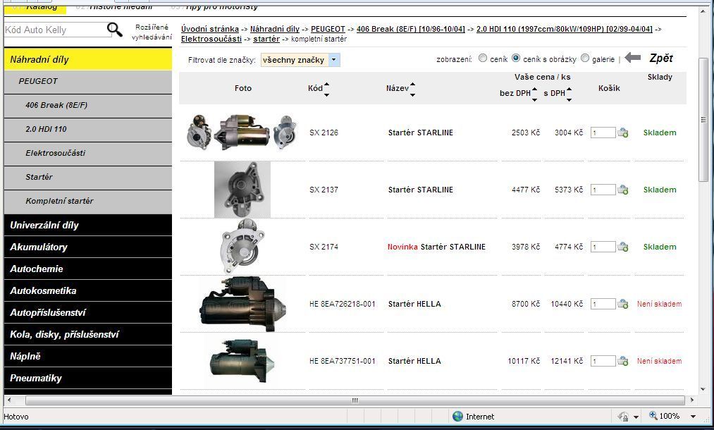

Teď ještě kde sehnat za rozumný peníz funkční např repasovaný strater. V autě je originál MITSUBISHI a dle technika jsou co do kvality nic moc a doporučil mi VALEO. No jo ale nový = 17.000,-
Nevíte někdo o méně bolestivém řešení?:myslim
Díky Přemo. AK mám tady v Chomutově tak se mi snad i hodí kartička klubu. Jen snad ještě který by jsi doporučil . Ty cenové rozdíly od 3000,- až po 4800,- resp. 12000 nebudou asi jentak pro nic za nic.
V každém případě bych si zjistil kdo to pro Starline vyrábí a vybral podle toho....ale 2 roky záruka to stejně řeší.....pokud bude dobrý tak 2 roky je dobrá zkouška během které ho můžeš nechat reklamovat
