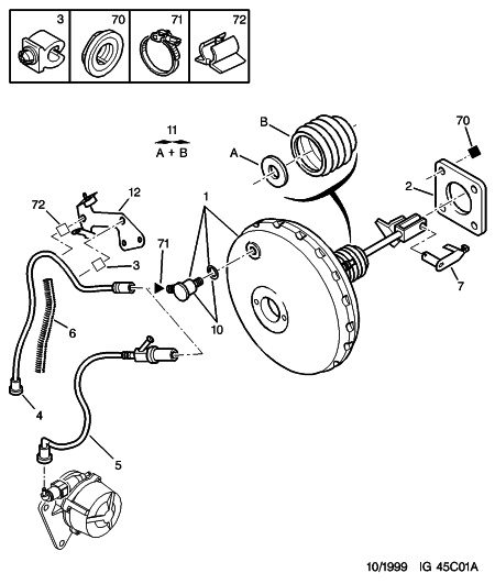

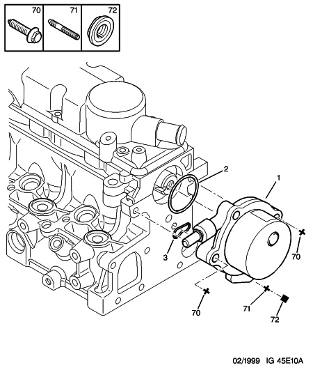

Ferry Odesláno 30. prosinec 2009 Odesláno 30. prosinec 2009 takhle pak vypada vyveva na motoru Citovat

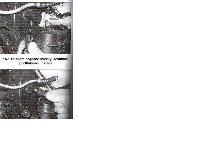

Leonidas Odesláno 30. prosinec 2009 Autor Odesláno 30. prosinec 2009 Ferry dik moc. Idem to hned odpojit Len dufam ze nieco neposerem vyveva bude v poriadku, prisal mi prst ale tu hadicku nedokazem odpojit od posilovaca do frasa [upravil dne 30.12.2009 Leonidas] Citovat
kobr Odesláno 30. prosinec 2009 Odesláno 30. prosinec 2009 Hadička se odpojuje stisknutím pojistky a tahem se vyjímá podtlakový ventil z posilovače(bubnu) [upravil dne 30/12/09 kobr] sejmout.bmp Citovat
