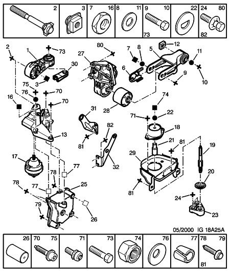

Guest servisman Odesláno 10. prosinec 2009 Odesláno 10. prosinec 2009 o který silentblok se jedná ? pomůže obr ?? dej si auto do podpisu [upravil dne 10/12/09 honza406] Citovat

Ferry Odesláno 10. prosinec 2009 Odesláno 10. prosinec 2009 takze kdyz se odkazu na obrazek, co sem dal Honza406, tak : dil c.1 OEM 1806 34 dil c.17 OEM 1844 77 dil c.28 OEM 1803 85 kdyz to porovnam pro ten novejsi typ EW10J4 tak c. 1 OEM 1806 34 je stejny c. 17 OEM 1844 77 je stejny c.28 OEM 1809 21 je jiny takze muzes postupovat a opravovat podle odkazu co sem ted dal Honza406, kdyz to delal na svem aute [upravil dne 10/12/09 Ferry] Citovat
FUNES Odesláno 10. prosinec 2009 Autor Odesláno 10. prosinec 2009 Tak to je pro mě dobrá zpráva!Děkuji Ferry. Citovat
Ferry Odesláno 10. prosinec 2009 Odesláno 10. prosinec 2009 to Ozzy, jj prekouknul jsem se, ma tam byt 28, opraveno Citovat
foxo Odesláno 11. prosinec 2009 Odesláno 11. prosinec 2009 ja len doplnim, ze na HDi je ina \"ojnicka\", a ta se zreparovat neda. Ten silentblok je kapku vetsi jak u benzinaku, a origo na HDi ojnicku se nevyrabi, takze je treba kupit celu novu ojnicku... Citovat
foxo Odesláno 11. prosinec 2009 Odesláno 11. prosinec 2009 ja sem stym chcel taky vyje.at, a kupil sem iba ten silentblok, lebo mne predavac v mototechne presvical, ze je to ono, no a potom sem mu to bol zanest spatky. Prachy mi vratil, takze dopadlo to OK, ale kupa novej ojnicky ma nemine, asi kupim vsetky, nech vim, ze su v poradku... Citovat
