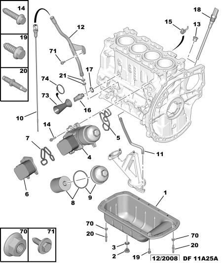

Dnes mi pred naštartovaním zahlásilo auto - skontroluj hladinu oleja. Olej som následne kontroloval mierkou, je ho tam dosť, skoro po hornú rysku. Znamená to, že asi blbne čidlo hladiny oleja. Vie niekto kde sa nachádza? Motor 1,6HDi 80kW. Ak sa dá obrázok zo servisboxu. Ďakujem.

Nie, stál som tam kde vždy už vyše roka stávam. Navyše sa mi to stalo hneď dvakrát po sebe. Oleja mám jeden dielik od vrchu. Od poslednej výmeny pred rokom sa mi nepohol. Na tom oleji mám cca 5000km. Nevieš kde je ten snímač?
tak jestli máš motor DV6TED4 (1,6 HDi)
tak měrka je zašroubovaná v bloku motoru
je pod číslem 18, pravděpodobně pěkně blbej přístup
