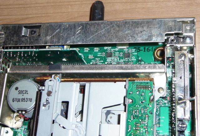

Dave_k Odesláno 7. leden 2010 Sdílet Odesláno 7. leden 2010 Tak sem hodím foto mého radia. Myslím, že tam ty výkonové stupně nejsou. [upravil dne 7/1/10 Dave_k] Citovat Odkaz ke komentáři Sdílet na ostatní stránky More sharing options...

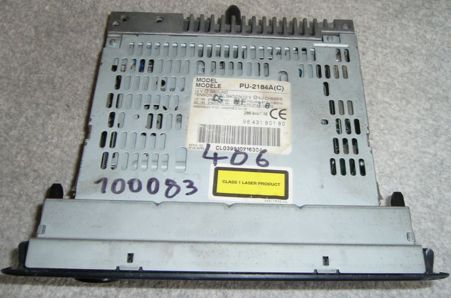

Dave_k Odesláno 7. leden 2010 Sdílet Odesláno 7. leden 2010 Tak asi vím jak se to pozná bez rozebrání. To rádio co má ty výkonové stupně má na zadní straně chladič právě pro ty výkonové stupně. Viz foto: Takže vyřešit zeslabení musím jinak. [upravil dne 7/1/10 Dave_k] Citovat Odkaz ke komentáři Sdílet na ostatní stránky More sharing options...

HonzaZ Odesláno 7. leden 2010 Sdílet Odesláno 7. leden 2010 Ten chladič na zadní straně je pro výkonové stupně. Předzesilovač má každé radio ať má JBL nebo ne. Předzesilovač vytváří a upravuje signál pro výkonový zesilovač a ten je buď integrován v radiu, nebo je externí. Citovat Odkaz ke komentáři Sdílet na ostatní stránky More sharing options...
HonzaZ Odesláno 7. leden 2010 Sdílet Odesláno 7. leden 2010 Dave_k: ještě by stálo za to to napíchnout na dia, zda by se to nedalo nějak nastavit. Předpokládám, že máš nový model. Citovat Odkaz ke komentáři Sdílet na ostatní stránky More sharing options...
Dave_k Odesláno 7. leden 2010 Sdílet Odesláno 7. leden 2010 Původně zaslal: HonzaZ Dave_k: ještě by stálo za to to napíchnout na dia, zda by se to nedalo nějak nastavit. Předpokládám, že máš nový model. Mám, ale bez MUX. Myslím, že už jsem to s někým probíral a toto se asi přes dia nastavit nedá. Původně zaslal: HonzaZ Ten chladič na zadní straně je pro výkonové stupně. Předzesilovač má každé radio ať má JBL nebo ne. Předzesilovač vytváří a upravuje signál pro výkonový zesilovač a ten je buď integrován v radiu, nebo je externí. Blbě jsem to napsal. Opravím Každopádně pokud tam nejsou výkonové stupně tak bez zesiku to bude jen šeptat. [upravil dne 7/1/10 Dave_k] [upravil dne 7/1/10 Dave_k] Citovat Odkaz ke komentáři Sdílet na ostatní stránky More sharing options...
