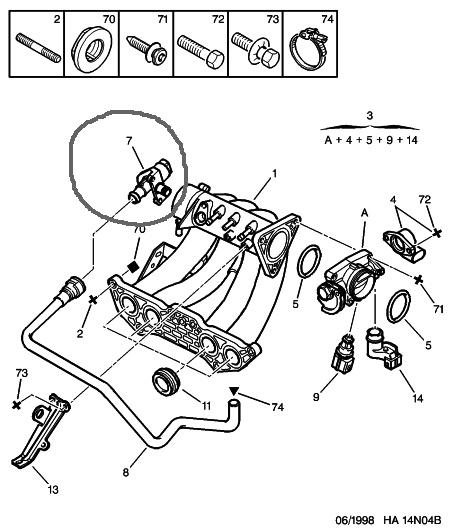

kovi306 Odesláno 13. listopad 2009 Autor Odesláno 13. listopad 2009 tak poradí mi někdo s tim krokovým motorkem, kde ho najdu?? Citovat
Guest servisman Odesláno 13. listopad 2009 Odesláno 13. listopad 2009 Původně zaslal: kovi306 tak poradí mi někdo s tim krokovým motorkem, kde ho najdu?? zde stačilo podle vin se mrknout do ser,boxu je to v kroužku Citovat
kovi306 Odesláno 14. listopad 2009 Autor Odesláno 14. listopad 2009 hh konečně někdo honzo406 díky moc kouknu na to zkusim ho pročistit a dám vědět... Citovat
