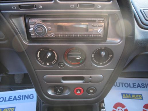

Qcko Odesláno 3. listopad 2009 Odesláno 3. listopad 2009 Druhy problem je sposobeny vekom auta... robi ti to ovladanie intenzity vzduchu na stredovom panely, ten potenciometer ma uz co to za sebou a tak to robi, staci pridat rychlost alebo ubrat a prestane to, hold oprava na to nie je, len zohnat \"mladsi\" kus... Citovat
oni Odesláno 4. listopad 2009 Odesláno 4. listopad 2009 no ja to mel rozdelany, a nezda se mi ze by ten potenciometr i kdyby byl spatnej tohle mohl delat, ale kdyz to rozdelas, procistis lihem a poradne zadelas, bude to ok, ono zase ten plisek co tam jezdi,je hodne mekkej, nevim no! Citovat
Qcko Odesláno 4. listopad 2009 Odesláno 4. listopad 2009 Ja som to mal prave tiez rozobrane kvoli tomu meneniu rychlosti ventilatora, ale uz to bolo take kriticke, ze som zohnal nove to ovladanie a mam klud, logicky mi z toho vychadza ze to moze robit len opotrebovany potenciometer:) ...ale som aspon rad, ze sme sa zhodli na umiestneni problemu:aut Citovat
kovi306 Odesláno 4. listopad 2009 Autor Odesláno 4. listopad 2009 ok, a kde přesně je to umístěný nebo ak to vypadá??, fotka by hodně pomohla....to asi neni jen to kolečko co? na kolik to tak vyjde? a s tim prvním problémem nikdo neví? Citovat
kovi306 Odesláno 4. listopad 2009 Autor Odesláno 4. listopad 2009 já právě vůbec nevim kde to mam hladet nebo jak mam ten problém řešit??? jak psal Qcko sehnat mladší kus ale co sehnat vůbec netušim kde to je jak to vypadá, fakt nwm??? esi jen to kolečko čim přidávám rychlost věntilátoru nebo něco uvnitř??? poradte pls:nevim:bojim a dodatek mam klimačku této verze esi na tom něco mění? [upravil dne 4/11/09 kovi306] Citovat
Qcko Odesláno 4. listopad 2009 Odesláno 4. listopad 2009 No ja mam presne tu verziu ako ty... inak to kolecko samotne nevymenis, ked das dole predny panel tak tam uvidis komplet ovladanie (vsetky 3 kolecka su spolu), drzia to 4 krutky a zozadu su lanka na ovladanie klapiek... inak ked sa ti meni rychlost toho ventilatoru, tak skus pohybat koleckom hore-dole, netoc, ci sa to upravi, pripadne ci dojde k nejakej zmene, ak hej tak si doma:roll ...u mna bolo pekne poznat, ze predchadzajuci majitel nepouzival vetrak naplno, pretoze asi posledna 1/4 pohybu fungovla krasne plynulo:mrk Citovat

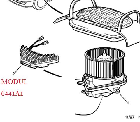

Guest servisman Odesláno 5. listopad 2009 Odesláno 5. listopad 2009 kovi306 koukal jsem podle tvýho VIN co jsem si našel a na ventilátor topení je tam modul třeba je už špatný /je na ventilátoru Citovat

Qcko Odesláno 5. listopad 2009 Odesláno 5. listopad 2009 Mna viac zaujalo na tych obrazkoch to co je hore nad vetrakom, vyzera to ako filter, podla obrazku niekde v palubovke, ale nic take som si tam nevsimol:mrk ... hold skusim pohladat, to vyzera ako dalsia vec na vycistenie:aut Citovat

306xn Odesláno 5. listopad 2009 Odesláno 5. listopad 2009 Původně zaslal: Qcko Mna viac zaujalo na tych obrazkoch to co je hore nad vetrakom, vyzera to ako filter, podla obrazku niekde v palubovke, ale nic take som si tam nevsimol:mrk ... hold skusim pohladat, to vyzera ako dalsia vec na vycistenie:aut No tak ono to vyzera ako filter ale \"ja\" som tam nasiel len ten plast co je vidiet na tom obrazku. Osobne som tam naskladal ten filter co ide do velkych klimatizacii:papa Citovat
Radek 306 Odesláno 5. listopad 2009 Odesláno 5. listopad 2009 hele když rozebereš ten panel, pak rozebereš samotnej potenciometr pod tim čudlem na regulaci otáček, tak jak bylo už výše řečeno jsou tam takový malý plíšky který stačí přihnout zpět a torchu to pročistit kontaktolem a jede to normálně, pokud by byly upadlé, pak má cenu shánět jiný potenciometr Citovat
katro Odesláno 5. listopad 2009 Odesláno 5. listopad 2009 ale KROKOVY motorček tam nieje... je tam normalny motorček ktorého rýchlosť regulujú výkonové tranzistory (alebo tyristory to uz neviem) mam tiež ten istý tip ovládania a ten istý problém. Vyčistenie motorčeka nepomôže. ako píše Qcko je to vydratým potenciometrom. bud kuknúť tie pliešky alebo nový [upravil dne 5.11.2009 katro] Citovat

kovi306 Odesláno 6. listopad 2009 Autor Odesláno 6. listopad 2009 Původně zaslal: Qcko No ja mam presne tu verziu ako ty... inak to kolecko samotne nevymenis, ked das dole predny panel tak tam uvidis komplet ovladanie (vsetky 3 kolecka su spolu), drzia to 4 krutky a zozadu su lanka na ovladanie klapiek... inak ked sa ti meni rychlost toho ventilatoru, tak skus pohybat koleckom hore-dole, netoc, ci sa to upravi, pripadne ci dojde k nejakej zmene, ak hej tak si doma:roll ...u mna bolo pekne poznat, ze predchadzajuci majitel nepouzival vetrak naplno, pretoze asi posledna 1/4 pohybu fungovla krasne plynulo:mrk jj tak sem to zkoušel zahýbat s tim kolečkem nahoru a dolu a otáčky ventilátoru se měnía dost. Citovat
