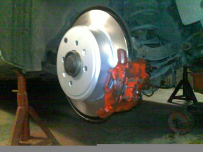

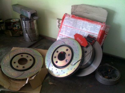

švejk Odesláno 26. září 2009 Odesláno 26. září 2009 Zdravim, po dlouhem cekani a rozmysleni jsem si konecne poridil nove brzdy. S brzdami prisli ke slovu i nove desky a zde najdete par fotek z prubehu vymeny pro shrnuti jeste nepisu o jake brzdy se jednalo: predek: kotouce: EBC Turbo Groove (2ks - 6103,- kc) desky: EBC Red Stuff (sada - 2856,- kc) zadek: kotouce: OEM Brembo (2ks - cca 2100,- kc) desky: EBC Red Stuff (sada - 2196,- kc) suma sumarum: 13.255,- kc vsecko pohro vypadalo asi nejak takhle: [upravil dne 26.9.2009 švejk] Citovat
švejk Odesláno 26. září 2009 Autor Odesláno 26. září 2009 buben zadnich brzd jsem jeste striknul hlinikovym sprejem (pry vydrzi do +400 stupnu dlouhodobe a do +500 stupnu kratkodobe) Citovat

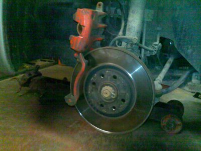

švejk Odesláno 26. září 2009 Autor Odesláno 26. září 2009 nejprv bylo potreba vyndat predni desticky klasickym zpusobem Citovat

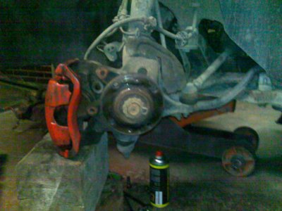

švejk Odesláno 26. září 2009 Autor Odesláno 26. září 2009 pak stacilo odsroubovat dva torxy zezadu a trada pak se kotouc dal pohodlne vyndat. Komplet brzdic jsem nechal dat na dva spaliky, aby nevisel za hadicku Citovat
švejk Odesláno 26. září 2009 Autor Odesláno 26. září 2009 ...a dokonce jsem mel i chlupatyho pomocnika ) Citovat

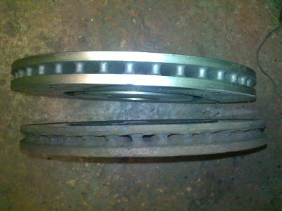

švejk Odesláno 26. září 2009 Autor Odesláno 26. září 2009 jak je mozno videt, ty stare uz byly zezhora cele oloupane a co se sirky tyce, byly o cca 1,5mm tenci, nez byla minimalni povolena tloustka Citovat
švejk Odesláno 26. září 2009 Autor Odesláno 26. září 2009 sice jsem to v planu driv nemel... ale neda mi to a musim to jit zkusit project EDIT: brzdej jako fik :D:D [upravil dne 26.9.2009 švejk] Citovat

švejk Odesláno 12. říjen 2009 Autor Odesláno 12. říjen 2009 zdravim vas po dlouhe dobe prinasim novinky ze sveta svych novych brzd. Maji v tuto chvili najeto cca 330km (takze jeste zase tolik ne). Vetsina z toho ovsem po meste, odhaduju tak 75% ALE.. 1) brzdy nepiskaji a to jak pri lehkem dobrzdovani, tak pri klasickem brzdeni 2) kdyz jsem mel tu cest ject v sobotu v docela solidnim lijaku, tak se mi za celou cestu NESTALO, ze by nejak upadnul brzdovy ucinek nez se setre voda jako se mi to stalo kolikrate se starymi kotouci (tohle bych pravdepodobne prisuzoval vyfrezovanym drazkam, ktere pomahaji odvadet jak vodu, tak pomahaji uvolnovat plyn, vznikajici pri delsim brzdeni) 3) ve meste to brzdnou silu clovek az tolik nepozna, ani kdyz jezdi pomalu po okreskach... ale pokud clovek chce pribrzdit z vyssich rychlosti (jiz okolo 100km/h), znat to je a to HODNE. Sice jsem zatim nemel moc sanci vyzkouset jak je to treba s vadnutim brzdneho ucinku (predni naprava mi ceka na opravu). Ale az budu mit otestovane i tohle, rad se podelim. Stay tuned Citovat
