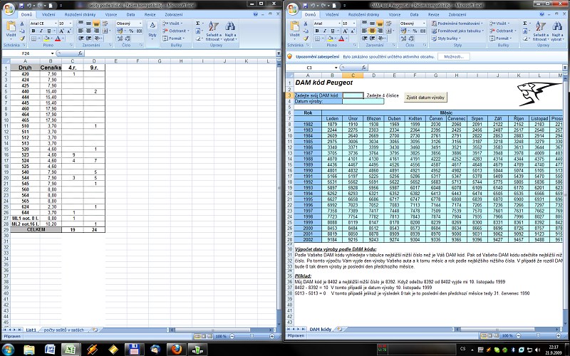

Radek Hurvajz Odesláno 21. září 2009 Sdílet Odesláno 21. září 2009 jéé kliknu na nový a mám nové okno, pak si ho myší jen upravím;) Ovšem předtím je potřeba na dokumentu kliknout nahoře vpravo na zobrazení okna, ne celý excel [upravil dne 21/9/09 Radek Hurvajz] Citovat Odkaz ke komentáři Sdílet na ostatní stránky More sharing options...
AnotherOne Odesláno 21. září 2009 Sdílet Odesláno 21. září 2009 Áno, ale máš to stále v jednom Exceli. Citovat Odkaz ke komentáři Sdílet na ostatní stránky More sharing options...
Radek Hurvajz Odesláno 21. září 2009 Sdílet Odesláno 21. září 2009 No to jo, ted koukám že jsem si blbě vysvětlil ten screen, jsem myslel že to tak chce, a on to vlastně tak má No ale když otevřu jeden soubor, pak ho minimalizuju a otevřu druhej, oba dvojklikem na xls soubor, tak mám dvakrát otevřený Excel, je v defaultním nastavení. Win 7 a Office 2007 [upravil dne 21/9/09 Radek Hurvajz] Citovat Odkaz ke komentáři Sdílet na ostatní stránky More sharing options...

AKCZ Odesláno 22. září 2009 Autor Sdílet Odesláno 22. září 2009 Tak jsem z toho uz vazne jelen .. Word se mi otevira jako nova relace.. tak jsem kouknul do nastaveni a na prvni pohled byl rozdil v polozce \"Zprava DDE\" kde u Wordu je \"FileOpen(\"%1\")\" a u Excelu \"Open(\"%1\")\" .. tak jsem u Excelu pridal \"File\" coz me i na prvni pohled prislo logicky ale jedine ceho sem tak dosahl ze otevru jedno okno Excelu a dalsi uz ne.. ani nove okno ani \"poddokno\" .. Citovat Odkaz ke komentáři Sdílet na ostatní stránky More sharing options...
AnotherOne Odesláno 22. září 2009 Sdílet Odesláno 22. září 2009 Skúšaj postupne, ja som na to tak išiel. Najskôr som vypol to otváranie tom istom okne. Začalo to fungovať, ale hlásilo chybu súbor nénájdený pre tie s medzerou. Tak som dal úvodzovky okolo toho parametra, potom už hlásil chybu program kde som odklepával xls súbor - odskúšané z Prieskumníka a aj z Total commandera. Tak som vypol to DDE a už to šlapalo ok. Ale dnes keď tam pozriem DDE mám už zapnuté ale to Open(%1) tam nemám:myslim, tiež som sa hral s voľbou Nástroje/možnosti/obecné a zapnúť voľbu \"Ignorovat jiné splikace\" v Exceli. Citovat Odkaz ke komentáři Sdílet na ostatní stránky More sharing options...
AKCZ Odesláno 22. září 2009 Autor Sdílet Odesláno 22. září 2009 Vypnutim DDE jsem to nakonec asi zprovoznil.. ale uvidime jestli prijdou nejaka uskali.. nevim co to je Edit: Heh tak to je vtipne.. DDE se zaskrtava samo i po odskrtnuti a jak rikas.. zustanou tam pak prazdne radky.. taky je dulezitej parametr \"/n\" za cestou k excel.exe ktery zachova nazev oteviraneho souboru.. [upravil dne 22/9/09 AKCZ] Citovat Odkaz ke komentáři Sdílet na ostatní stránky More sharing options...
