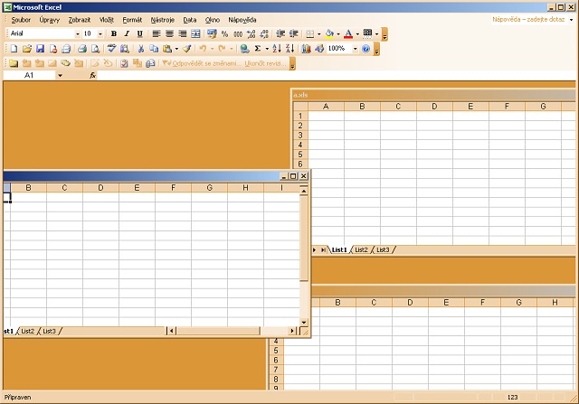

Nevite kde se nastavuje otvirani dalsich souboru excelu jako samostatny proces? Tedy abych mel 2 samostatna okna vedle sebe? Momentalne se mi kazdy novy soubor \"narve\" uz do existujiciho procesu a tudiz mam jakoby hlavni okno Excelu a v nem nova okna.. diky :bacha

Ano presne tohoto chci dosahnout.. dve nezavisla okna jako dva samostatne procesy (ve spravci uloh v zalozce procesy tedy 2x excel.exe) .. nevim proc to mam tak jak to mam :grr a predpokladam ze je to vec nejakeho nastaveni.. jen nevim kde :roll
Viz. screenshot..

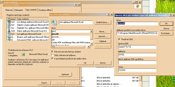

A ja to prave potrebuju relativne casto.. a sem uz vytocenej :grr:aut .. nicmene zda se ze bude pouze potreba nastavit jine parametry v asociasi k pripone.. tak ted potrebuju jeste nekoho komu se to otevira tak jak ja potrebuju aby se mrknul nebo ofotil nastaveni parametru.. viz. priloha

Jo to zni logicky ale asi tomu tak neni.. bohuzel mi kamos z ICQ ted zmizel kteremu se to otvira jako samostatny proces a ma take verzi 2003 (nevim jake SP) ale to me jeste nenapadla souvislost s vyse uvedenym.. takze cekam bud tady nebo na ICQ

Riešenie:
1. In Windows Explorer, choose the Tools/Folder Options menu.
2. Click on the File Types tab
3. Scroll down and select the \"XLS Microsoft Excel Worksheet\" item
4. Click the \"Advanced\" button
5. Uncheck the \"Browse in same window\" option
It will give you problems opening files that have spaces in them. Continue on to fix that...
6. Click on \"Open\" in the Actions list
7. Click the \"Edit\" button
8. Click in the \"Application used to perform action:\" box
9. Scroll to the very end. It will say something like ...EXCEL.EXE\" /e %1
10. Put quotes around the %1, so it now ends with ...EXCEL.EXE\" /e \"%1\"
11. Uncheck the DDE box while editing the action for that filetype
12. Click OK twice, Close once, and you should be in business
Overené funguje :super
Link to comment
Aby som zhrnul ten návod hore, riešenie je prosté, vo vlastnostiach zložky pre typ súboru xls treba vypnúť \"Otváranie v tom istom okne\"
Ale otváranie xls je zle nadefinované a keď sa toto urobí potom nedokáže otvoriť súbory s medzerou v ceste, preto tie úvodzovky okolo parametra %1. Navyše treba vypnúť DDE inak aplikácia z ktorej sa odklepáva xls súbor hlási chybu.
