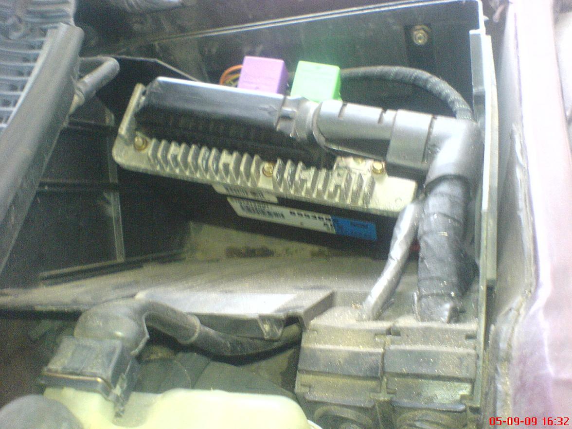

Kloub: Jak chceš diagnostikovat starej mechanickej diesel?:o:o:o Nemá řídící jednotku, protože ji ani nepotřebuje. Jestli tam máš konektor na diagnostiku, tak je ta kastle z benzína a je v ní původní elektrika.
ty čísla vám napíšu asi zítra, stejně by to můj foták nerozpoznal:D je na místě u nálevky brzdové kapaliny uplně v rohu pod plastem.
Tak jsou tam bludy, protože na TD motor prostě a jednoduše diagnostika připojit nejde. Tahle jednotka je pro benzína a jen je otázka, k jakýmu motoru patří...
