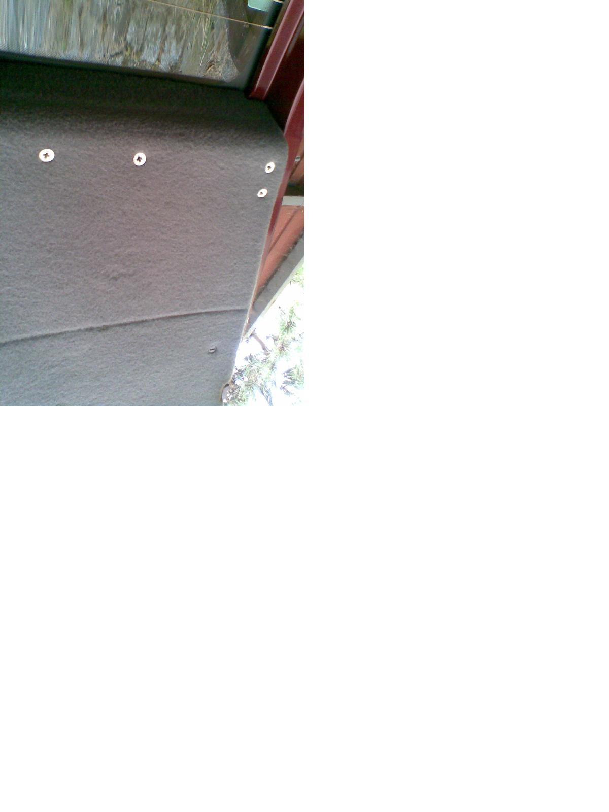

varic Odesláno 31. srpen 2009 Odesláno 31. srpen 2009 Tak mám ty horní držící caplíky v tapecírunku zadních dveří už docela jeté a nedrží potvory tak, jak bych si představoval. Potom to zbytečně rachtá. Neřešil jste to někdo? Kdyby tam od začátku dali to samé, co je dole, tzn. otočný šroub, bylo by to v pohodě. Citovat
adraj Odesláno 8. září 2009 Odesláno 8. září 2009 taky jsem to řešil. Měl jsem celej vršek volný. Ty stromečky jsem vyndal a nahradil jinými.Je to klasicky na závit a je od toho pokoj. Až bude trochu času,tak nafotím a dám to sem. Citovat
Czedisonek Odesláno 9. září 2009 Odesláno 9. září 2009 Ano ano na ty fotečky se taky těším, protože mi to tam taky vaklá sem tam Citovat
Czedisonek Odesláno 13. září 2009 Odesláno 13. září 2009 Aha, takže v podstatě hmoždinka a šroub do ní ? Akorát že ty šrouby čouhaj ... Citovat

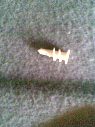

adraj Odesláno 13. září 2009 Odesláno 13. září 2009 ne ne, žádný šrouby. Je to bez šroubů. Ta hmoždinka je do sádrokartonu a dobře pasuje do díry po tom stromečku. Holt je to vidět,ale účel to splní. Citovat
adraj Odesláno 14. září 2009 Odesláno 14. září 2009 jednoduše sundáš celej tapec. Ten blbej cumprdlík vyndáš a uděláš místo něj malinkou dirku skrz. Ten závit týhle hmoždinky si to pěkně utáhne a drží [upravil dne 14/9/09 adraj] Citovat
varic Odesláno 14. září 2009 Autor Odesláno 14. září 2009 Nevíš, co je to za velikost te hmoždinky, ať nevykoupím celý krám Jinak to vypadá jako řešení schůdný. ... Citovat
adraj Odesláno 17. září 2009 Odesláno 17. září 2009 varic: vydrž změřím. Ted mi nezbývá moc času (samej melouch ),ale tak v něděli,pondělí dám vědět. Citovat
adraj Odesláno 24. září 2009 Odesláno 24. září 2009 varic: tak 5cm. Budu ještě kupovat. Dobře se vyměnují potom žárovky Citovat
