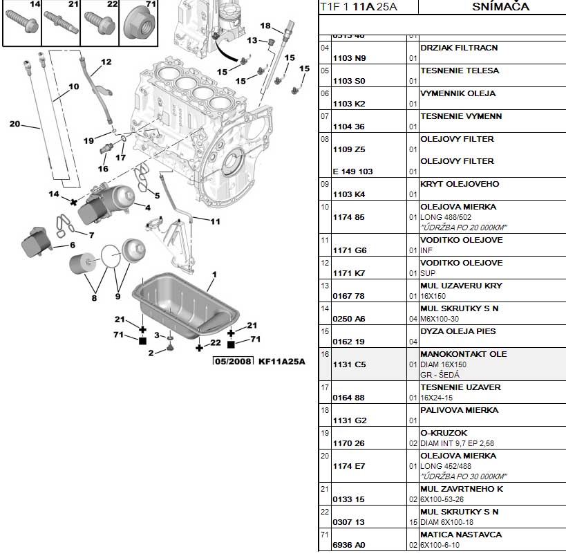

xbarney Odesláno 29. září 2009 Autor Odesláno 29. září 2009 Po obehani obchodov som zistil ze sa da zakupit iba priamo v peugeote. Mam aj ciselne oznacenie tejto mierky, chcel by som si to tam objednat telefonicky, ale potreboval by som od niekoho potvrdit ci sa naozaj jedna o spravny diel. Vie mi niekto pozriet ci pod tymto cislom je naozaj mierka hladiny oleja ? 1174E7 Citovat
AnotherOne Odesláno 29. září 2009 Odesláno 29. září 2009 Najrýchlejšie to bude ak sem dáš vin. Citovat
Guest maniaksoft Odesláno 29. září 2009 Odesláno 29. září 2009 Tak to tvoje číslo 1174E7 je pro vozy s údržbou 30000 Km. Pro vozy s údržbou 20000 Km je č. 117485. Máš-li 1.4 HDi platí číslo 117485 !!! Čau. Citovat
xbarney Odesláno 29. září 2009 Autor Odesláno 29. září 2009 Uf tak tu sa mi tie informacie nejako rozchadzaju. Ja som dostal horeuvedene cislo, ale servisny interval mam 20-tis. km a motor 1.4HDi. tak skusme to este podla VIN cisla: VF32E8HXF43453894 Citovat
Guest maniaksoft Odesláno 29. září 2009 Odesláno 29. září 2009 Dle VIN VF32E8HXF43453894 to je jak jsem psal - 117485. Citovat
AnotherOne Odesláno 29. září 2009 Odesláno 29. září 2009 Podľa servisboxu tam môžu byť obidve č 10 a 20. Skús podľa dlžky pôvodnej mierky určiť, ktorá to je. Dĺžky máš na obrázku v tabuľke vpravo jedna je 488/502 druhá 452/488. Citovat
xbarney Odesláno 29. září 2009 Autor Odesláno 29. září 2009 Díky díky, budem sa riadiť servisným intervalom a objednám 117485. Pomohli ste mi tu ako vždy . Citovat
